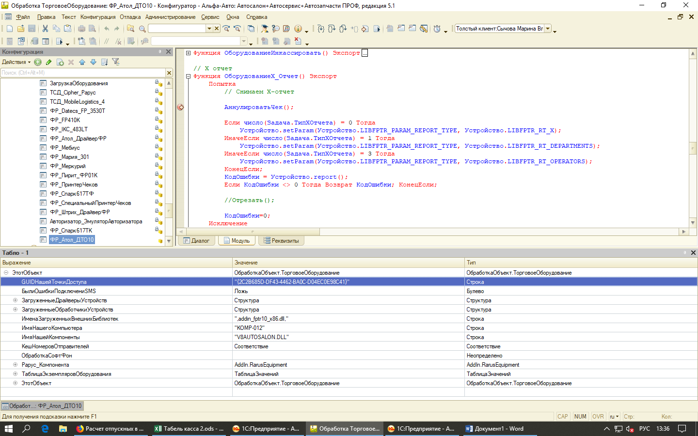

Пройдите дальше - в обработке ТорговоеОборудование, в форме ФР_Атол_ДрайверФР, посмотрите что делается в функции ОборудованиеХ_Отчет(), которая вызывается из компоненты.

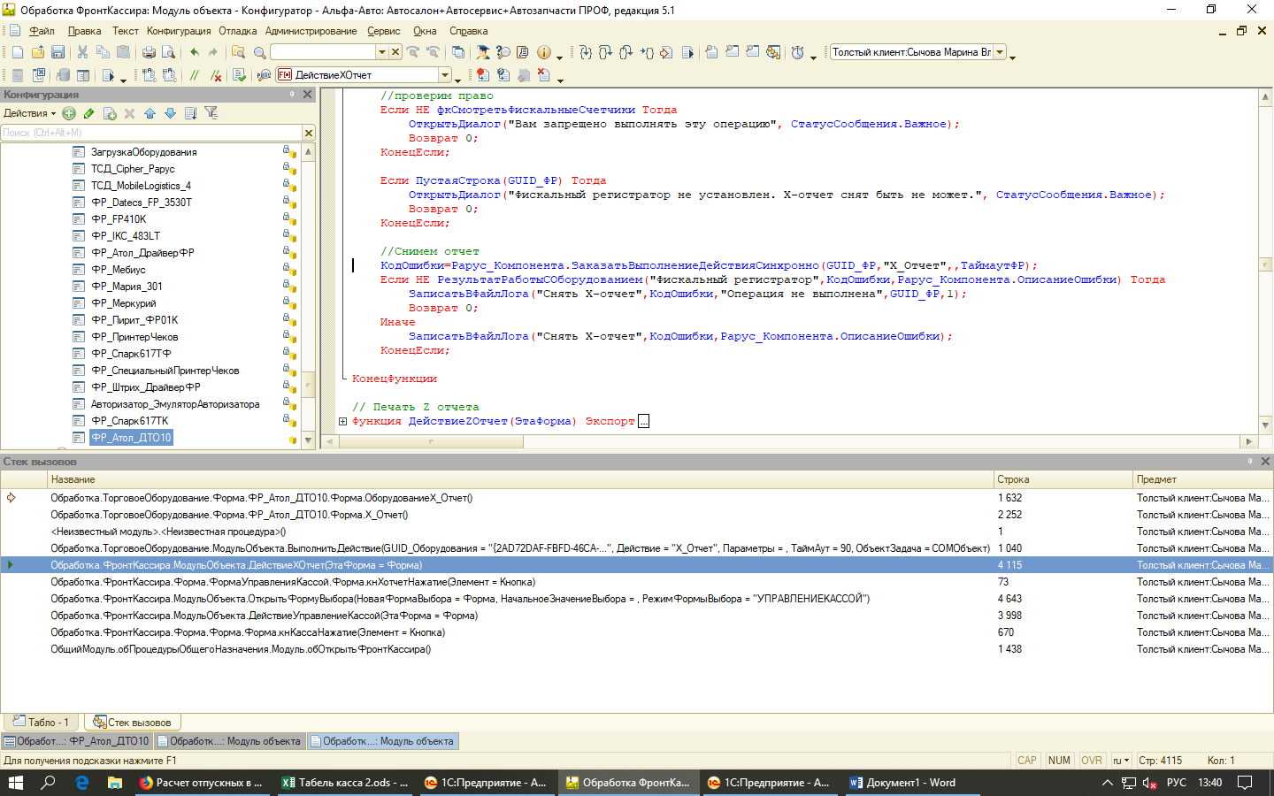

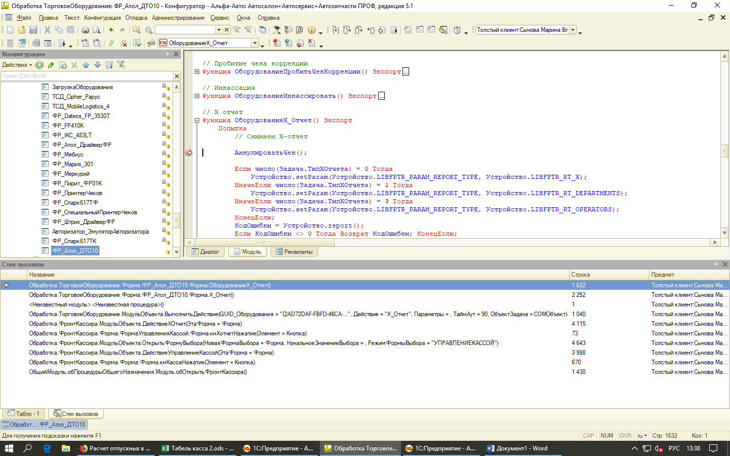

После
КодОшибки=Рарус_Компонента.ЗаказатьВыполнениеДействияСинхронно(GUID_ФР,"Х_Отчет",,ТаймаутФР);
идет вызов "ВыполнитьДействие" модуля объекта обработки "ТорговоеОборудование", после чего выполняется неизвестная процедура, после которой выполняется "Х_Отчет" формы ФР_АТОЛ_ДТО10 и затем уже "ОборудованиеХ_Отчет".
Правильный GUID - {2AD72DAF-FBFD-46CA-8CD3-2885D6F81317}, в ОборудованиеХ_Отчет GUID уже другой и не совпадает ни с одним из идентификаторов оборудования

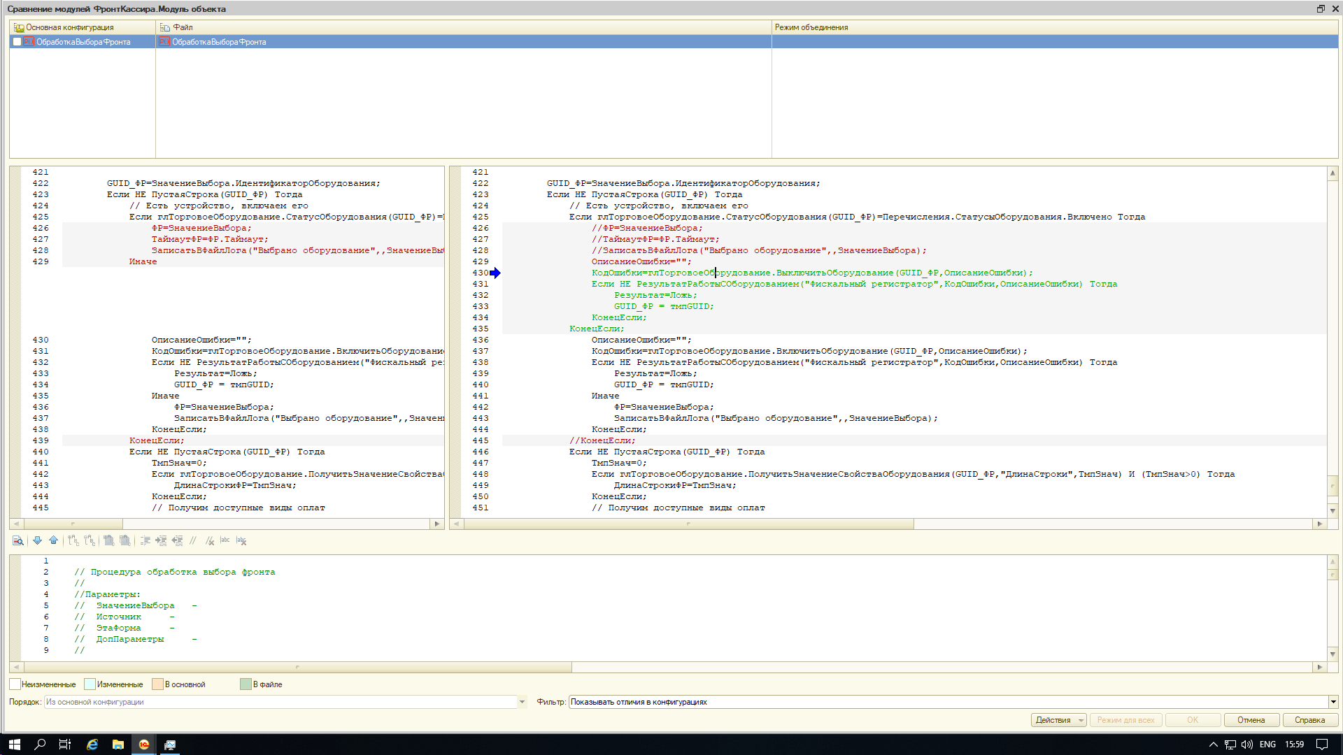

Сулименко Светлана мне на почту прислала новую версию обработки фронт кассира для исправления ошибки по снятию х-отчета. Если исправление исправит ошибку с х-отчетом, то я думаю аналогичным образом надо будет сделать в "ВключитьОборудование" в той же обработке "ФронтКассира". Сравнение версий кода прилагаю. Проверю только завтра утром
Проблема с Х-отчетом решена, чего не сказать об обычных чеках продажи.

Вот так сейчас у нас выглядит код в функции ВключитьОборудование() в обработке ФронтКассира, но чеки иногда все еще пробиваются на последнем включенном ФР

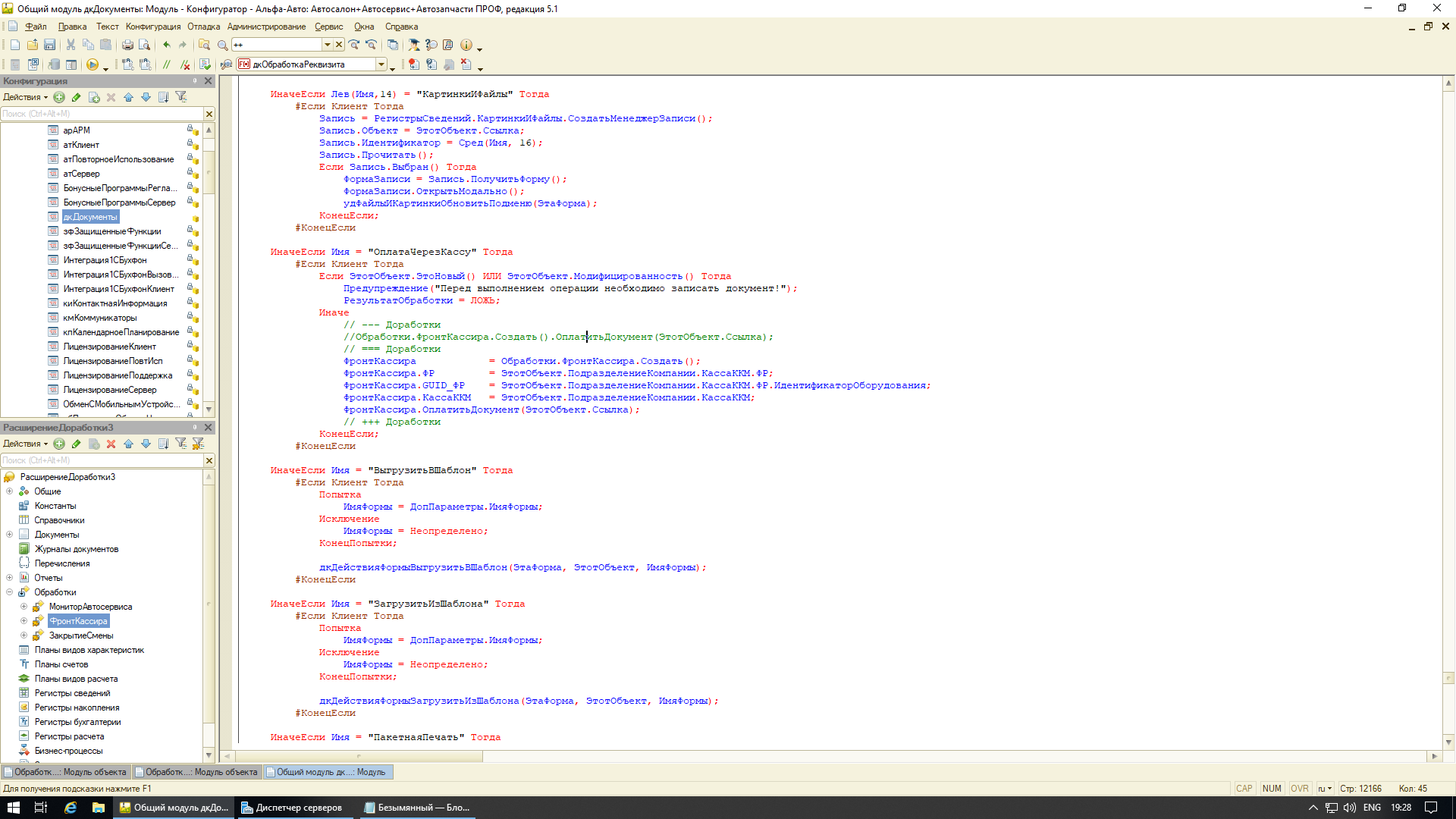

у нас в дкОбработкаРеквизита() общего модуля дкДокументы подставляются в реквизиты обработки ФронтКассира ФР, GUID_ФР и КассаККМ, и только потом вызывается ОплатитьДокумент().
GUID_ФР везде где только можно поставляется для исключения подмены на тот, который прописан в справочнике рабочих мест.
в ЗагрузитьЧек() происходит подмена ФР на тот, который указан в справочнике рабочих мест, поэтому пришлось ввести дополнительных переменные для сохранения изначальных правильных значений
ФР у нас привязан к КассеККМ, которая в свою очередь привязана к Подразделению.
Этот код без проблем работал в соседнем автосалоне много лет, после введения онлайн-касс был модифицирован, в ДТО 8 проблем нет, только на ДТО 10 начались проблемы.
Проблема снятия х-отчета была аналогичной и решилась выключением включенного нужного ФР и его последующим включением, но при пробитии чеков это не полностью помогло, не всегда, но чек выходит именно на последнем включенном ФР.
Скриншоты кода прилагаю

и в дкОбработкаРеквизита()
Код
    ИначеЕсли Имя = "ОплатаЧерезКассу" Тогда
        #Если Клиент Тогда
            Если ЭтотОбъект.ЭтоНовый() ИЛИ ЭтотОбъект.Модифицированность() Тогда
                Предупреждение("Перед выполнением операции необходимо записать документ!");
                РезультатОбработки = ЛОЖЬ;
            Иначе
                // --- Доработки
                //Обработки.ФронтКассира.Создать().ОплатитьДокумент(ЭтотОбъект.Ссылка);
                // === Доработки
                GUID_ФР                    = ЭтотОбъект.ПодразделениеКомпании.КассаККМ.ФР.ИдентификаторОборудования;
                ККТ_глТорговоеОборудование    = Обработки.ТорговоеОборудование.Создать();
                Если ККТ_глТорговоеОборудование.СтатусОборудования(GUID_ФР)=Перечисления.СтатусыОборудования.Включено Тогда
                    ОписаниеОшибки="";
                    КодОшибки=ККТ_глТорговоеОборудование.ВыключитьОборудование(GUID_ФР,ОписаниеОшибки);
                КонецЕсли;
                ОписаниеОшибки="";
                ККТ_глТорговоеОборудование.ВключитьОборудование(GUID_ФР,ОписаниеОшибки);
                ФронтКассира            = Обработки.ФронтКассира.Создать();
                ФронтКассира.ФР            = ЭтотОбъект.ПодразделениеКомпании.КассаККМ.ФР;
                ФронтКассира.GUID_ФР    = ЭтотОбъект.ПодразделениеКомпании.КассаККМ.ФР.ИдентификаторОборудования;
                ФронтКассира.КассаККМ    = ЭтотОбъект.ПодразделениеКомпании.КассаККМ;
                ФронтКассира.ОплатитьДокумент(ЭтотОбъект.Ссылка);
                // +++ Доработки
            КонецЕсли;
        #КонецЕсли
