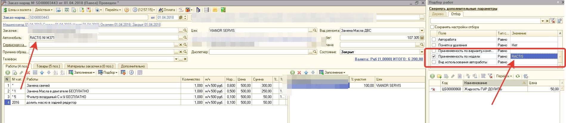

  Здравствуйте. Возможно я не понимаю как это работает. Подскажите, как сделать чтобы при подборе работ в ЗН в списке работ отображались только те работы, в которых в таблице "Нормы времени" есть эта модель. Ну и в колонке "Цена" чтоб отображалась реальная цена для этой модели, т.е. цена нормочаса Х количество нормочасов, потому что сейчас у меня вся колонка показывает одну цену для всех работ (равную стоимости нормочаса).
Добрый день, Михаил.
1. Для того, чтобы в подборе работ отображались работы только по данной модели необходимо открыть дополнительные параметры и выставить отбор "применяемость по модели", тогда будут показаны работы, у которых в нормах времени указана данная модель.
2. Для того, чтобы в колонке "цена" отображалась цена для данной модели необходимо, чтобы в правах "нормочас по умолчанию" (№30183) был установлен нормочас, отличный от предопределенного "рубль", а также назначены цены на данные автоработы документом Установка цен.
Данный отбор работает, но каждый раз при открытии подбора приходится в ручную выбирать модель автомобиля из Заказ-наряда. А это ОЧЕНЬ не удобно. Это настолько не удобно, что мастера отказываются использовать данную функцию.
Хотелось бы чтоб при открытии подбора, модель сама подгружалась из Заказ-наряда.
Добрый день, Михаил, на актуальном релизе 5,1,13,04 при выборе автомобиля в ЗН модель в отбор ставится автоматически.

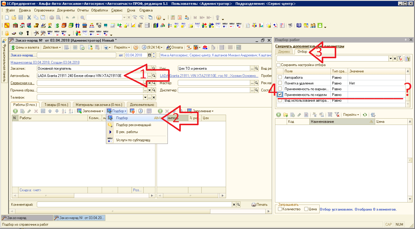

Обновился я наконец до версии 5.1.13.04. У меня все равно не работает Автоматическая подстановка модели в Отбор.
Может я что-то не так делаю?
Нужно именно выбрать. В автоматическом режиме не подтянется.

Добрый день, Михаил.1. Для того, чтобы в подборе работ отображались работы только по данной модели необходимо открыть дополнительные параметры и выставить отбор "применяемость по модели", тогда будут показаны работы, у которых в нормах времени указана данная модель.
на скриншоте Вы показываете отбор по применяемости модели, но не выбрали конкретную модель, которая Вас интересует.
Конечно я не выбрал, потому что несколько сообщений выше, когда я спросил:
при открытии подбора приходится в ручную выбирать модель автомобиля из Заказ-наряда....
Вы ответили что:
Теперь я обновился до 5.1.13.04. И в отбор у меня модель не ставится автоматически. Вопрос: ПОЧЕМУ?
Изменено: Mихаил Каштанов - 03.04.2018 12:36:14
Михаил, видимо у нас произошло недопонимание: в подборе авторабот при выставленном отборе "применяемость по модели = конкретная модель" автоматически будут выводиться работы. в которых указана норма времени с данной моделью.
Тогда повторю свое пожелание:
