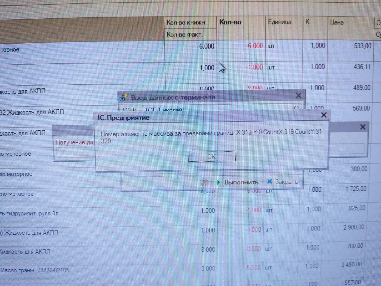

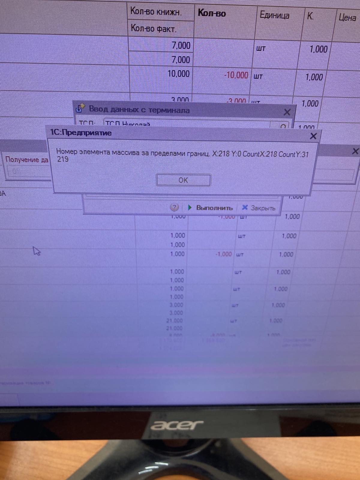

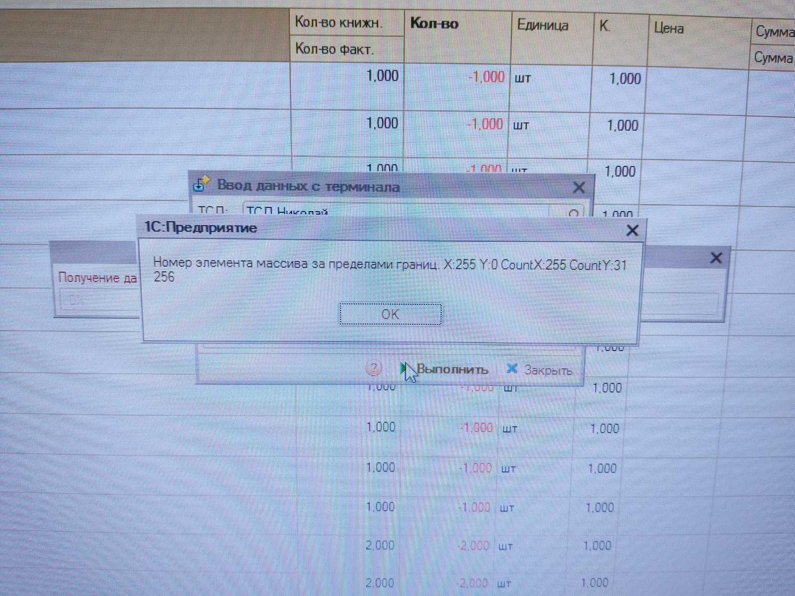

Добрый день! Подскажите используем
Альфа-Авто ред.5,1 ТСД на ПО Cleverence
Периодически вылазят ошибки при загрузке данных с ТСД.
Что может быть?
Рустам Абдуллин, добрый день, уточните, пожалуйста, релиз конфигурации Альфа-Авто, типовая ли она у Вас?
Светлана Сулименко, добрый день!
Типовая без доработок Альфа-Авто: Автосалон+Автосервис+Автозапчасти ПРОФ, редакция 5.1 (5.1.22.05)
Рустам Абдуллин, рекомендуем обновить конфигурацию до актуального релиза.
