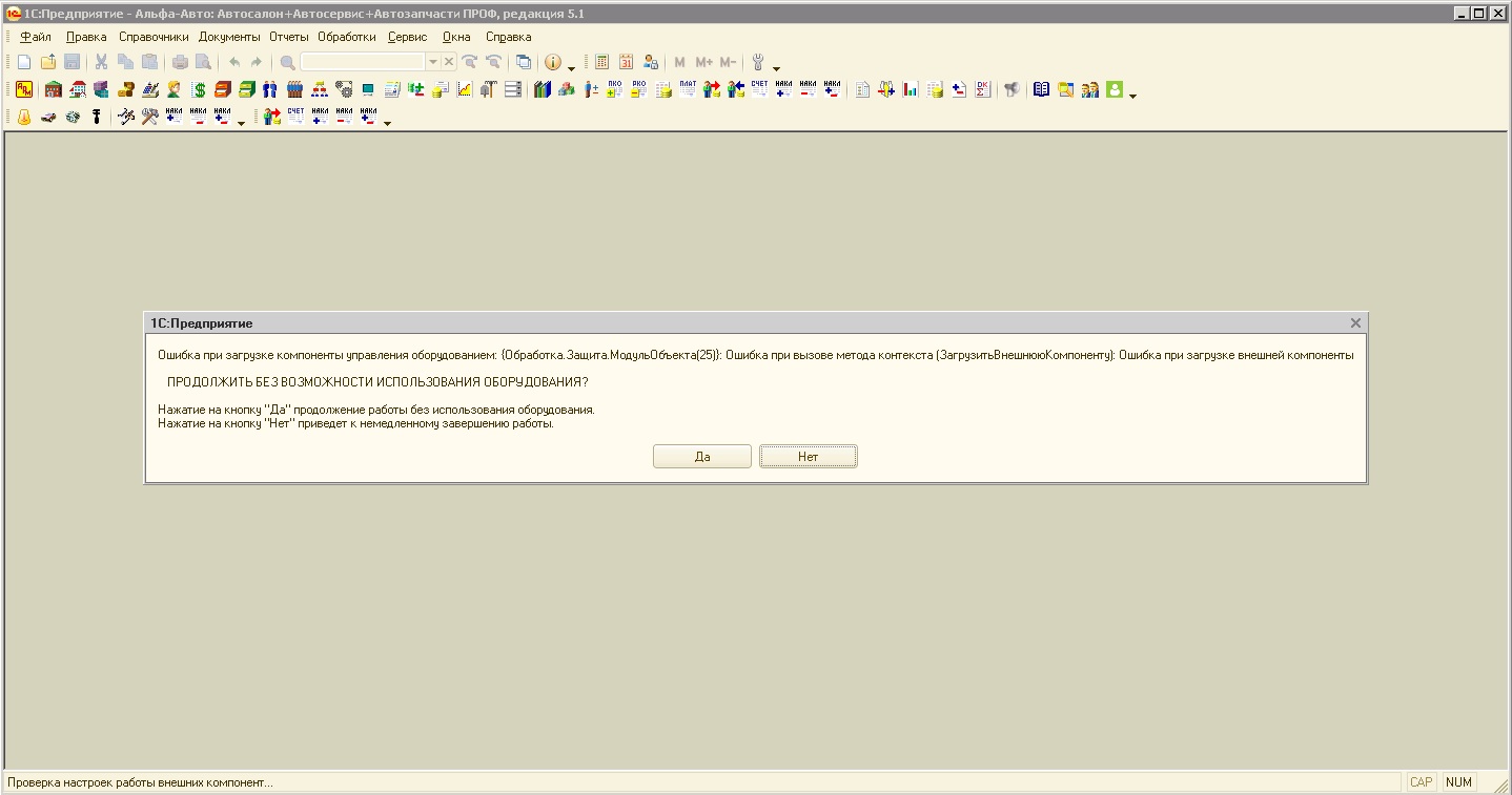

Здравствуйте. Приходится опять возвращаться к вопросам лицензирования.
Есть чистый новый сервер Windows 2008 Server, SQL 2008. Есть поставка Альфа-Авто 5.1.06.04. ВСЕ инсталяторы из данной поставки проинсталены на сервере. Ключ защиты воткнут. Разворачиваем конфигурацию, запускаем первый запуск. Начинается первичное заполнение базы данных, и получаем ошибку про торговое оборудование. Прикладываю скрин. Подскажите пожалуйста, причины ошибки, и что делать в этом случае?
Добрый день, Артур, Вам необходимо зарегистрировать компоненту RarusEquipment.dll от имени данного пользователя. Пользователь должен обладать правами администратора на момент регистрации dll.
