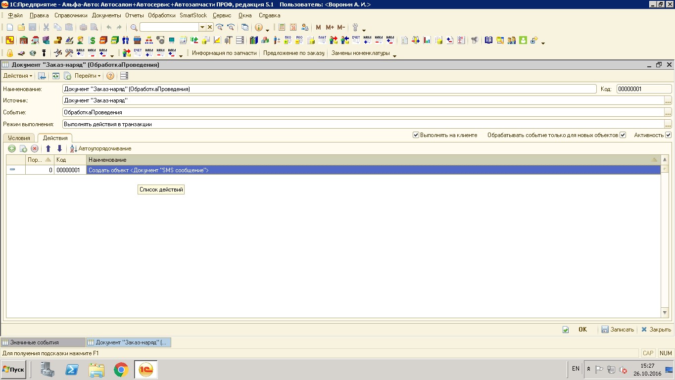

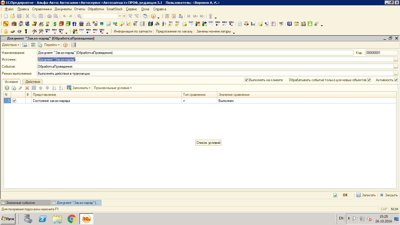

Создание значимого события - оправка смс контрагенту, при проведении заказ-наряда в режиме Выполнен
1. Создаем значимое событие. На закладке условия все понятно (см. рисунок).

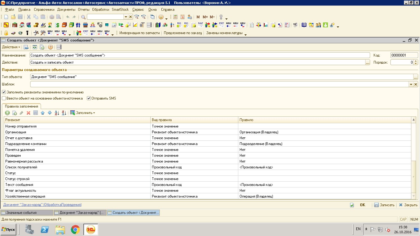

2. На закладке действия добавляем событие создания документа смс сообщения. Не забываем про галку "Оправлять SMS"
3. Заполняем правила заполнения кнопкой Заполнить - Заполнить основными реквизитами
4. Просматриваем какие реквизиты для заполнения смс можно получить из заказ-наряда, например, Автор: Вид правила - "Реквизит объекта-источника", Правило - подбираем соответствующее поле, получаем Автор(Владелец) или Дата: Вид правила - "Произвольный код", Правило: ЗначениеРеквизита = ТекущаяДата();, для отображения текущей даты в смс,  а ВходящееИсходящее: Вид правила - "Точное значение", Правило - "Исходящее"

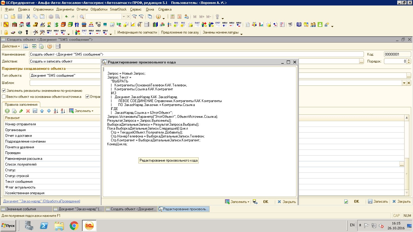

5. Список получателей надо заполнить произвольным кодом, например:
Запрос = Новый Запрос;
Запрос.Текст =
"ВЫБРАТЬ
| Контрагенты.ОсновнойТелефон КАК Телефон,
| Контрагенты.Ссылка КАК Контрагент
|ИЗ
| Документ.ЗаказНаряд КАК ЗаказНаряд
| ЛЕВОЕ СОЕДИНЕНИЕ Справочник.Контрагенты КАК Контрагенты
| ПО ЗаказНаряд.Заказчик = Контрагенты.Ссылка
|ГДЕ
| ЗаказНаряд.Ссылка = &ЭтотОбъект";
Запрос.УстановитьПараметр("ЭтотОбъект", ОбъектИсточник.Ссылка);
РезультатЗапроса = Запрос.Выполнить();
ВыборкаДетальныеЗаписи = РезультатЗапроса.Выбрать();
Пока ВыборкаДетальныеЗаписи.Следующий() Цикл
Стр = ТекущийОбъект.Получатели.Добавить();
Стр.НомерТелефона = ВыборкаДетальныеЗаписи.Телефон;
Стр.Контрагент = ВыборкаДетальныеЗаписи.Контрагент;
КонецЦикла;
Где ОбъектИсточник и ТекущийОбъект - это установленные для данных процедур переменные
Заполнить Текст сообщения можно следующим кодом: ЗначениеРеквизита = "Ваш автомобиль "+ОбъектИсточник.Автомобиль+" готов. Можно забирать."
Все. Сохраняем. При проведении заказ-наряда в статусе "Выполнен", указанному в нем контрагенту будет отправлено сообщение.

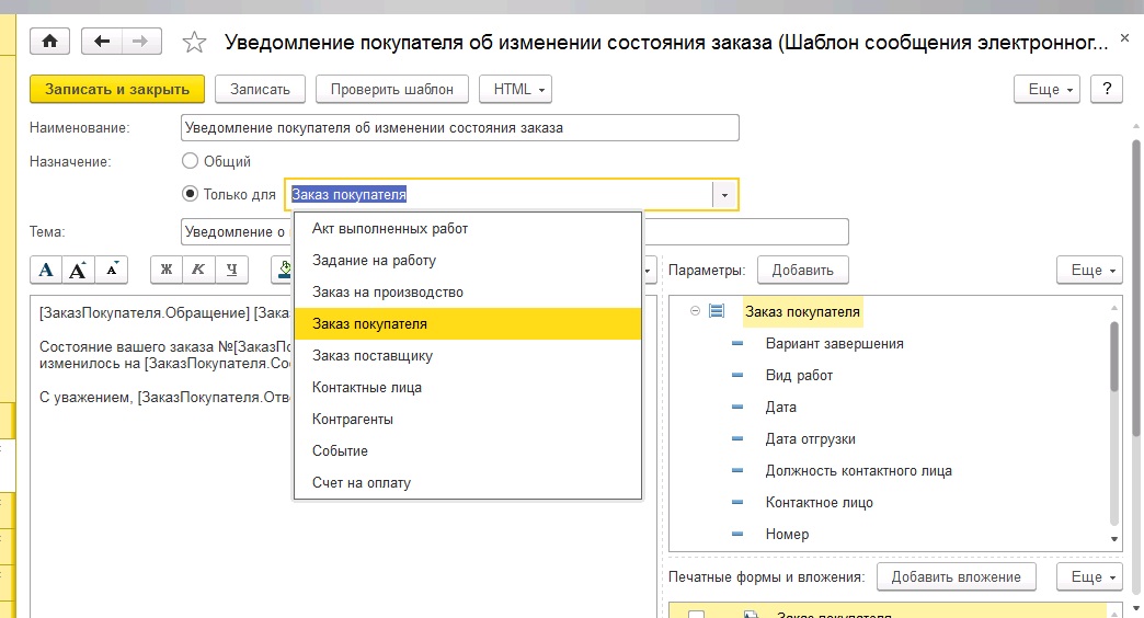

Подскажите пожалуйста, нашел в Автосервисе, шаблоны сообщений
А есть что то подобное для заказ-нарядов? Или будет ли это реализовано?
Хотим уведомлять клиентов сервиса о состоянии ремонта по смс или электронной почте.
Добрый день, Олег, данный функционал - часть блока Управления небольшой фирмой, а заказ-наряды относятся именно к конфигурации Автосервис. в конфигурации Автосервиса данной возможности нет.
Будет ли данная возможность реализована в будущем релизе?
Олег, пока таких планов нет.
