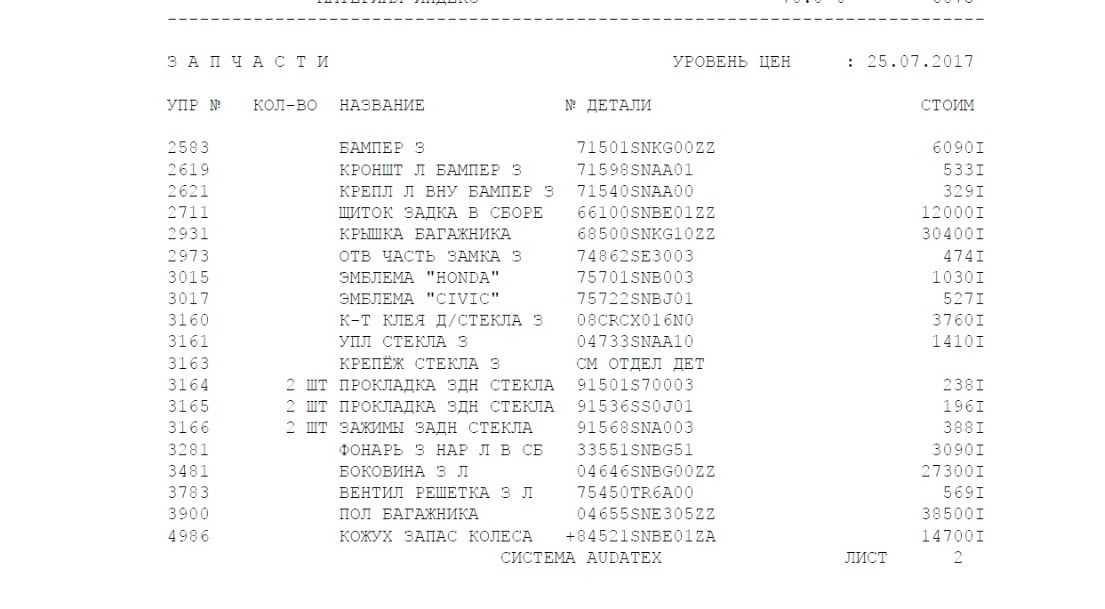

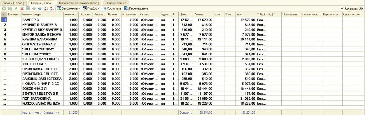

Клиент приобрел у меня дополнение Аудатекс и недоумевает! Откуда в заказ наряд берутся цены на запчасти, если в калькуляции они совершенно другие? Показываю скрины калькуляции и заказ наряда. Что ответить клиенту не знаю. Помогайте!!!

Добрый день, Артем, если в калькуляции есть раздел окраска, то окраска разносится на стоимость работ и/или товаров, тем самым увеличивая их стоимость.
А почему так? Как объяснить клиенту? Утверждает, что это бред((

Артем, в калькуляции есть 3 раздела: работы, запчасти и окраска (она идет отдельным разделом в калькуляции). В Альфа-Авто в заказ-наряде есть только работы и товары, обработка обмена "не понимает" как распределить окраску. Согласно данным справочника Дополнительные коды Audatex идет распределение окраски.
Артем, в калькуляции есть 3 раздела: работы, запчасти и окраска (она идет отдельным разделом в калькуляции). В Альфа-Авто в заказ-наряде есть только работы и товары, обработка обмена "не понимает" как распределить окраску. Согласно данным справочника Дополнительные коды Audatex идет распределение окраски"

Артем, задача обработки обмена с Аудатекс - перенести сумму калькуляции, сумма переносится полностью и корректно, а т.к. в Альфа-Авто нет такого отдельного понятия "окраска", то она распределяется на работы и/или товары.

Как же так нету такого понятия? Это же работа!? Почему бы ее не создать и не внести сумму туда, а не портить цены всех запчастей?
ПО крайней мере я с точностью заявляю, что в альфе 4.1 все работало корректно. Таких проблем не было!
Вас не затруднит проверить  загрузку в альфе 4,1 и в 5!? И в сравнении по новому проанализировать, как именно можно клиенту это обосновать? Ведь ни в описании, ни в инструкциях, нигде нет этой оговорки, что стоимость запчастей будет искажаться за счет стоимости окраски. Вам самим это не кажется не верным?

Распределение сумм дополнительных кодов - это решение, согласованное при разработке, достаточно давно. Дополнительные коды это не только окраска, поэтому "взять и создать" или "взять и все поделить поровну" не получится. Всего из Аудатекса передается около 65 дополнительных кодов. Полный перечень дополнительных кодов хранится в справочника "Дополнительные коды Аудатекс". Примеры некоторых:
- 59 Вычет из надбавки за работу по окраске в процентах
- 38 Надбавка к стоимости работ
- 33 Процент скидки от стоимости ремонтных работ (при ремонте)
- 65 Работы по обивке
- 74 Замер
и так далее.
Выбрав такое решение мы достаточно много времени потратили на изучение документации, протоколов обменов и на обсуждение способа реализации с коллегами.
Возможно, что вариант "создать новую работу и внести сумму туда, а не портить остальные цены" имеет место быть, но только для некоторых дополнительных кодов. Будем рады, если Вы или Ваш заказчик выскажет свое мнение о том, какие именно коды можно так обработать.

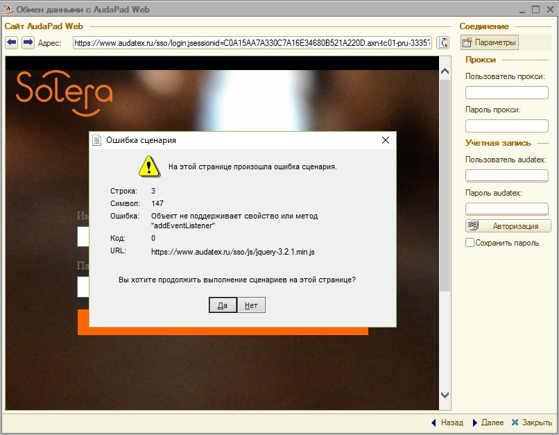

Добрый день! Сразу при открытии обработки Аудатекс вылетает ошибка :" На этой странице произошла ошибка выполнения сценария....Объект не поддерживает свойство или метод AddEventListener..."
Добрый день, Мария, уточните, пожалуйста, релиз конфигурации Альфа-Авто и платформы 1С.
Добрый день Светлана!
Отвечу за Марию. Релиз 5.1.10.09 Платформа 8.3.11.2700
Как победить данную ошибку?
Евгений, нажимайте "да" в данном окне. Проблема в том, что в 1С очень старый встроенный браузер и сайт autopad web не рассчитан на него.
