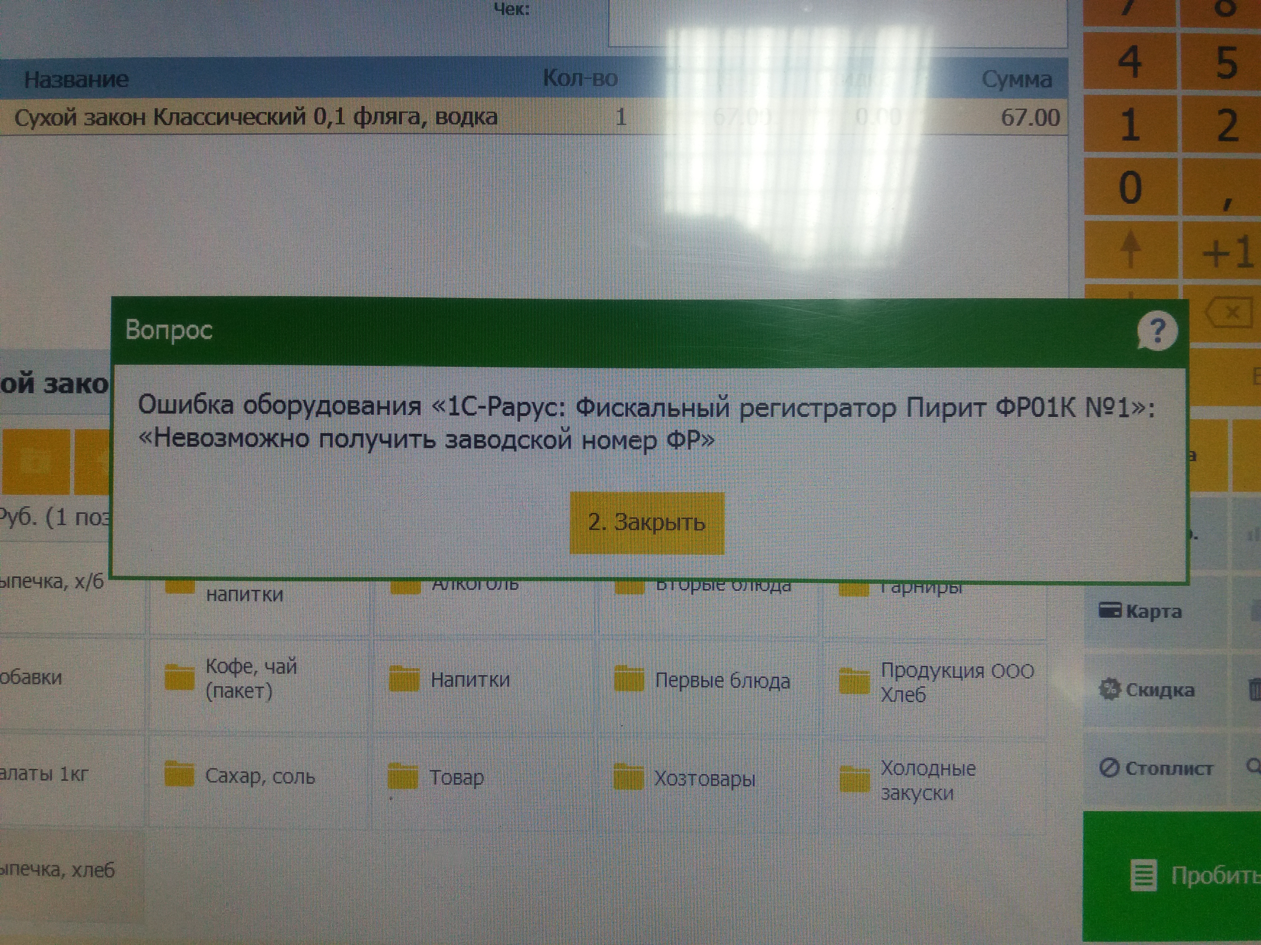

У нас при продаже алкоголя стала вылазить ошибка "Невозможно получить заводской номер ФР".
Остальной товар продается нормально. В чем может быть проблема?
Скрин приложил.

Добрый день! Продажа  алкоголя с запросом на сканирование акцизной марки предназначена только для ФР-ов обладающих фискальной памятью. В Настройках кассового узла не нужно указывать адрес сервера УТМ ЕГАИС.
Наш ФР имеет Фискальный накопитель и зарегистрирован в налоговой как автономный (мы освобождены от передачи чеков через ОФД, ФН работает в режиме оффлайн). Если я не укажу адрес УТМ, как я буду продавать алкоголь? С нарушением закона?
РестАрт 3.5
P.S. Сейчас я вообще никак не могу продать акцизный алкоголь.

Добрый день! Укажите, пожалуйста, точный релиз Рестарт. Какой программный продукт используется в качестве бэк-офиса?
Изменено: Лилия Кондрацкая - 30.01.2018 13:36:13
РестАрт 3.5.3 (8.3.5.5)
1С Общепит 3.0.50.12

Добрый день! Вам необходимо обновить Рестарт до актуальной версии 3.6.0  и выполнить следующие настройки кассового узла (вкладка ЕГАИС):
В  Рестарт формируете Акты вскрытия, а  списание  с регистров ЕГАИС  выполняете  в Общепит.

Нам не нужны акты вскрытия, алкоголь у нас продается бутылками (как в магазине). До появления ошибки никаких проблем с продажей алкоголя не было. Я уже и ФР прошивал (думал в нем проблема). Проблема на стороне драйвера Рест Арт для ФР Viki Print 57, на ФР Атол 11Ф все прекрасно работает.
