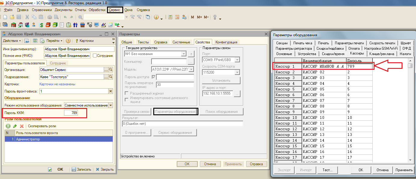

Должность можно указать в таблице драйвера - Кассиры (см. скриншот).
В этой таблице можно прописать всех кассиров и указать пароль, этот же пароль указать у пользователей Ресторана.
Понятно, у нас в драйвере в параметрах оборудования только фамилии введены, думали, что должности отдельного где-то вводятся в конфигурации. Спасибо!
