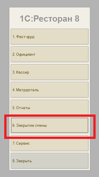

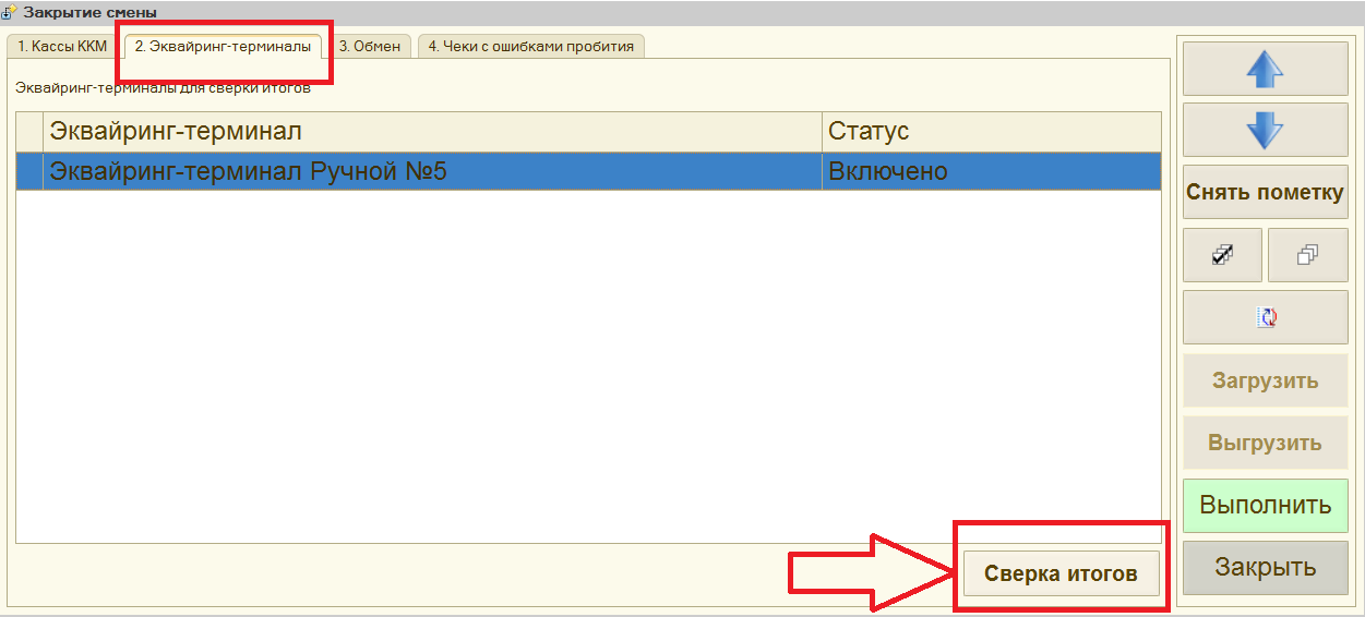

Добрый день! Для выполнения сверки итогов ЭТ, необходимо перейти на вкладку Эквайринг-терминалы закрытия смен, выбрать ЭТ и нажать Сверка итогов.

Добрый день, Михаил!
Сверка итогов производится за весь период, по которому она не осуществлялась.
При операции Сверка итогов память терминала обнуляется и при совершении последующих Сверок итогов старые операции не учитываются.
