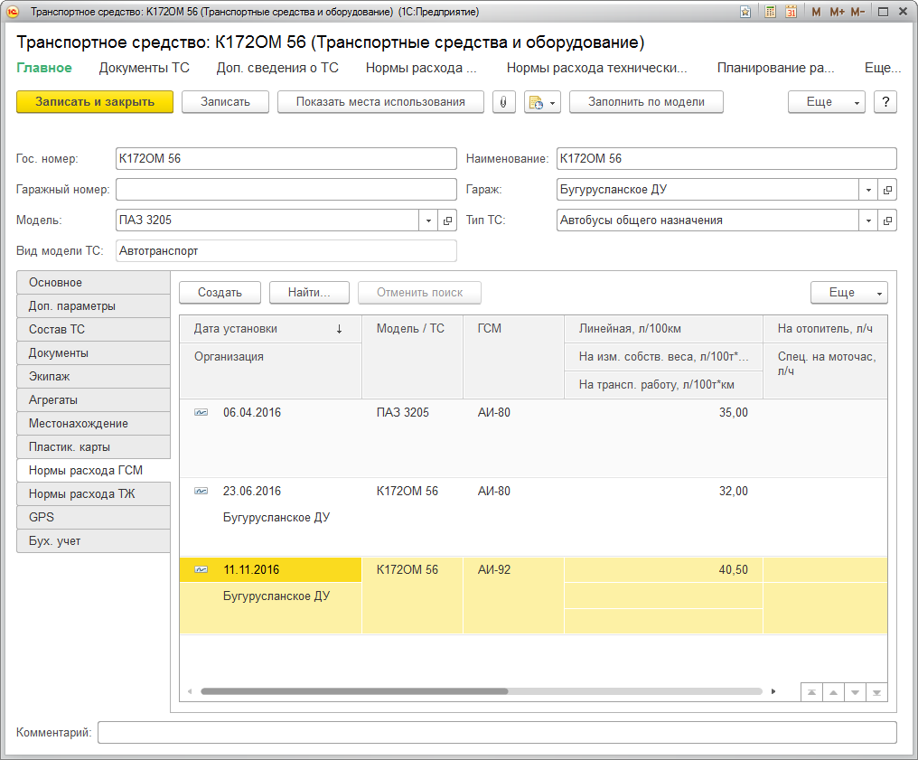

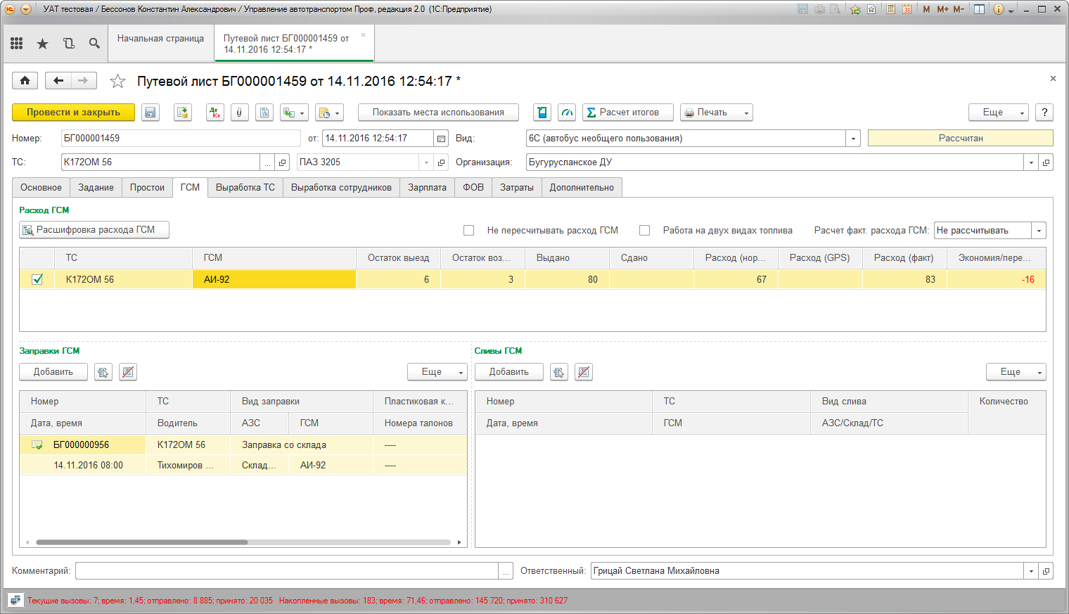

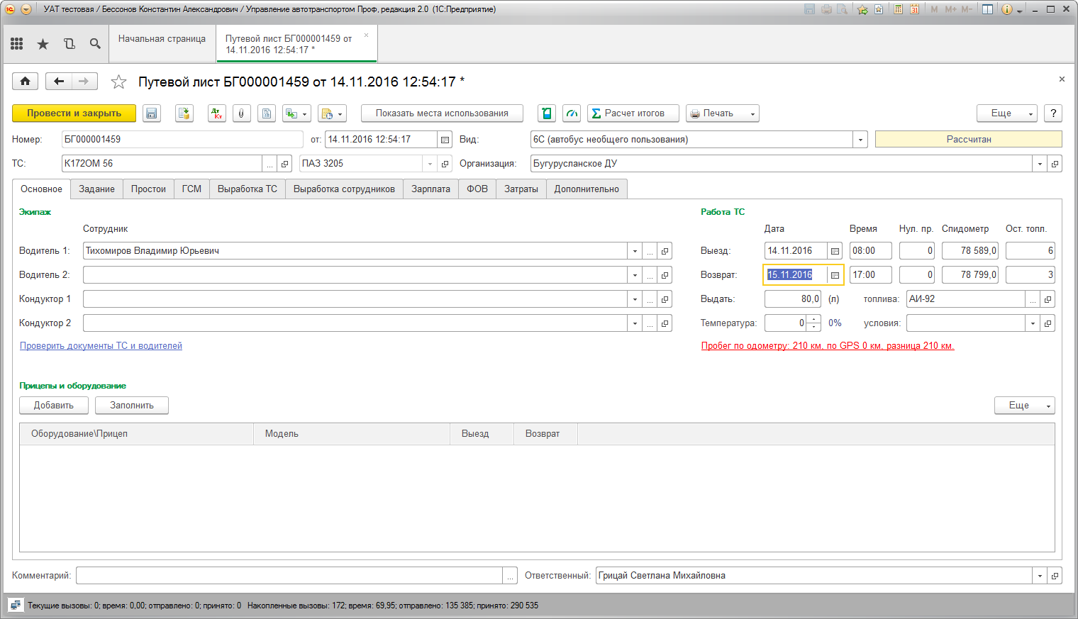

Путевой лист от 14/11, дата выезда 14/11, дата заезда 15/11, дата закрытия 15/11. Пробег по спидометру 210 км. Норма установлена 11/11 - 40.5 л/100 км. Расход должен быть 85 литров, программа упорно считает 67. Почему?

Ситуация проявляется только в том случае, если была замена ГСМ на модели ТС - обратите внимание на первый скриншот. Автобус ездил на 80, в карточке модели основное топливо стояло АИ-80. Потом у поставщиков оно пропало, перевели на 92, поменяли в карточке модели и добавили новую норму. Перевыбор ТС в путевом листе не влияет (да и не может влиять - в самом документе п/л нигде сведения о нормах не хранятся). Если во второй строке в нормах (от 23.06.2016) тоже поставить АИ-92, то считает 85 литров, если вернуть на АИ-80, то снова начинает считать 67.
Или подскажите как правильно менять вид ГСМ в таком случае. Ввести другую модель и выбрать в карточке ТС - нельзя, создать другое ТС - а что делать с историей по текущему ТС - пробеги, ремонты, агрегаты? Остаётся только менять основной вид топлива в карточке модели.
