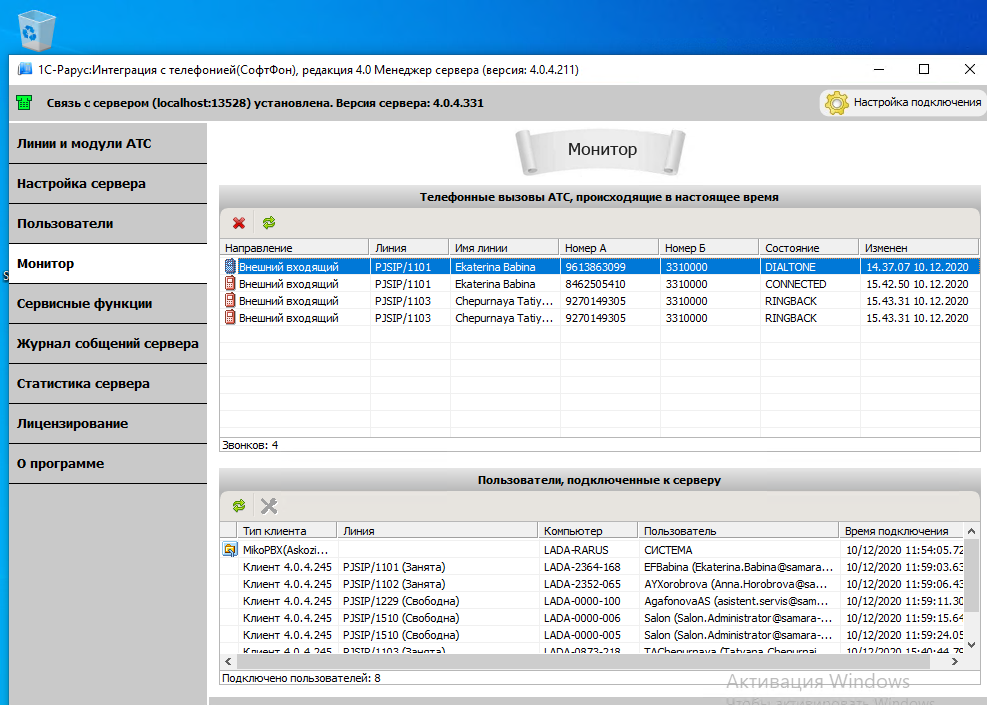

Зависшие звонки в сервере софтфона
Почему при просмотре через монитор в менеджере софтфона наблюдаются зависшие линии, вручную звонки не закрываются. Помогает только перезагрузка транспортного модуля. В течении пару дней если не сбрасывать, их набирается с десяток, они привязываются к номеру входящего
Та же самая проблема. Не подскажите, как исправить?
Необходимо обновить Софтфон на актуальную версию. Там проблема исправлена.
https://drive.google.com/file/d/1IRRwcB4XgW2_2iHzPPG_YV7y8JwBpO0l/view - ссылка на скачивание.
