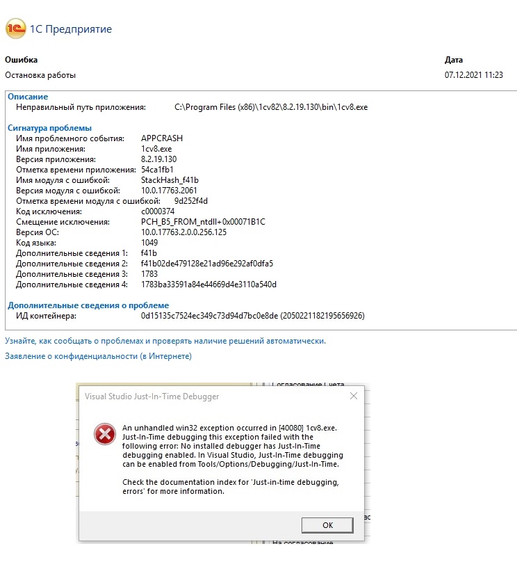

Скорее всего чистка каталогов 1С пользователя не поможет: на моем пк 1С вылетела минут 10 назад. По горячим следам сделал скриншоты.

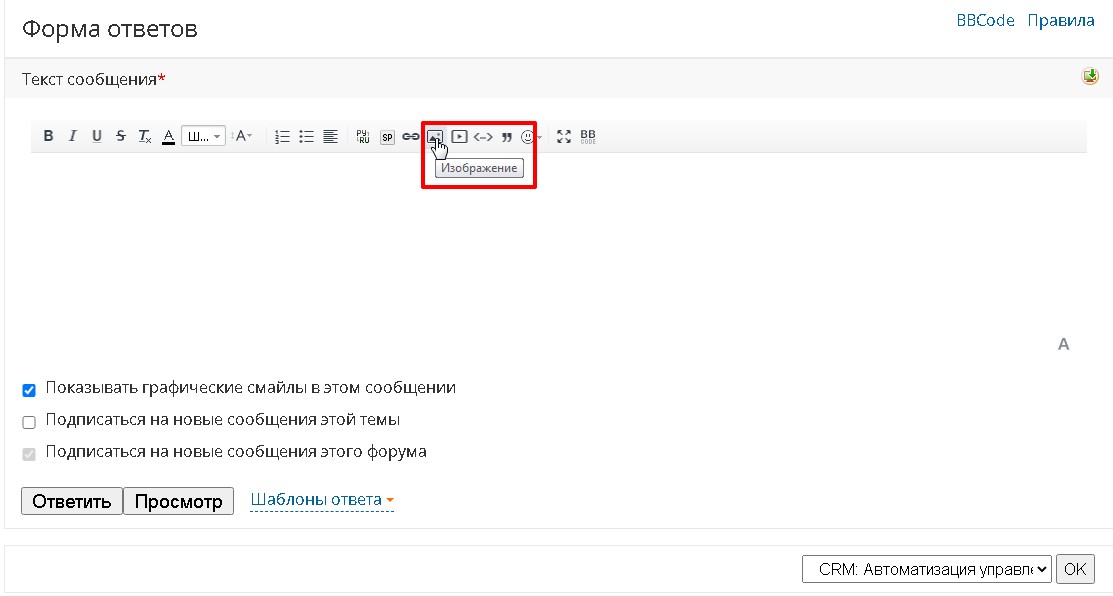

Не понял, как добавить файл....????

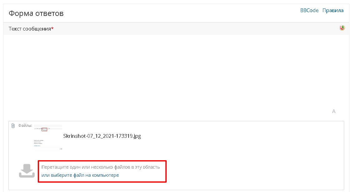

Если не получается прикрепить файл на форуме, можно прислать на нашу почту crm@rarus.ru.  Скриншот можно прикрепить просто перетащив файл на поле ввода текста.
Скриншот добавил!

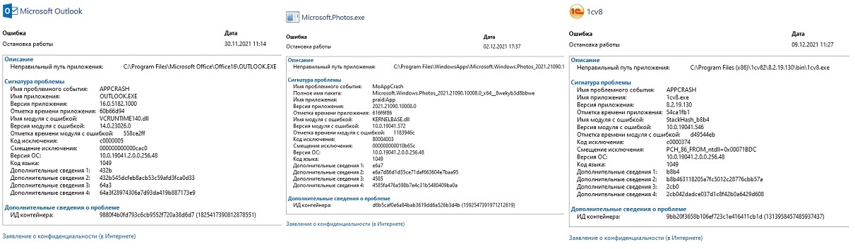

Добрый день.  Я вот думаю в моем случае это не проблема 1С. Это проблема конечного устройства, скажем так компьютера пользователя. Я некоторое время исследовал этот вопрос. И оказалось, что на win10pro вылетает не только  клиент 1С, но и другие программы: outlook, paint, explorer и прочее. Скрин прилагаю. Пользователи почти не замечают проблему что их выкинул explorer. А от когда вдруг завершает работу 1С - да, это заметно. И напрягает.
Пример
