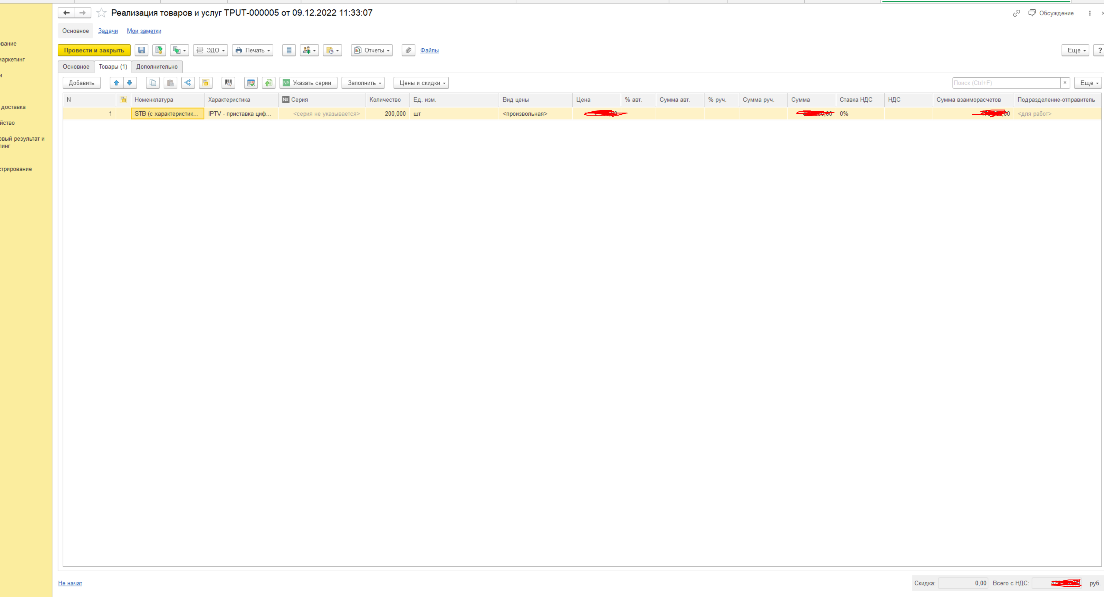

После обновления в табличной части реализации товаров и услуг изчезла колонка ТН ВЭД

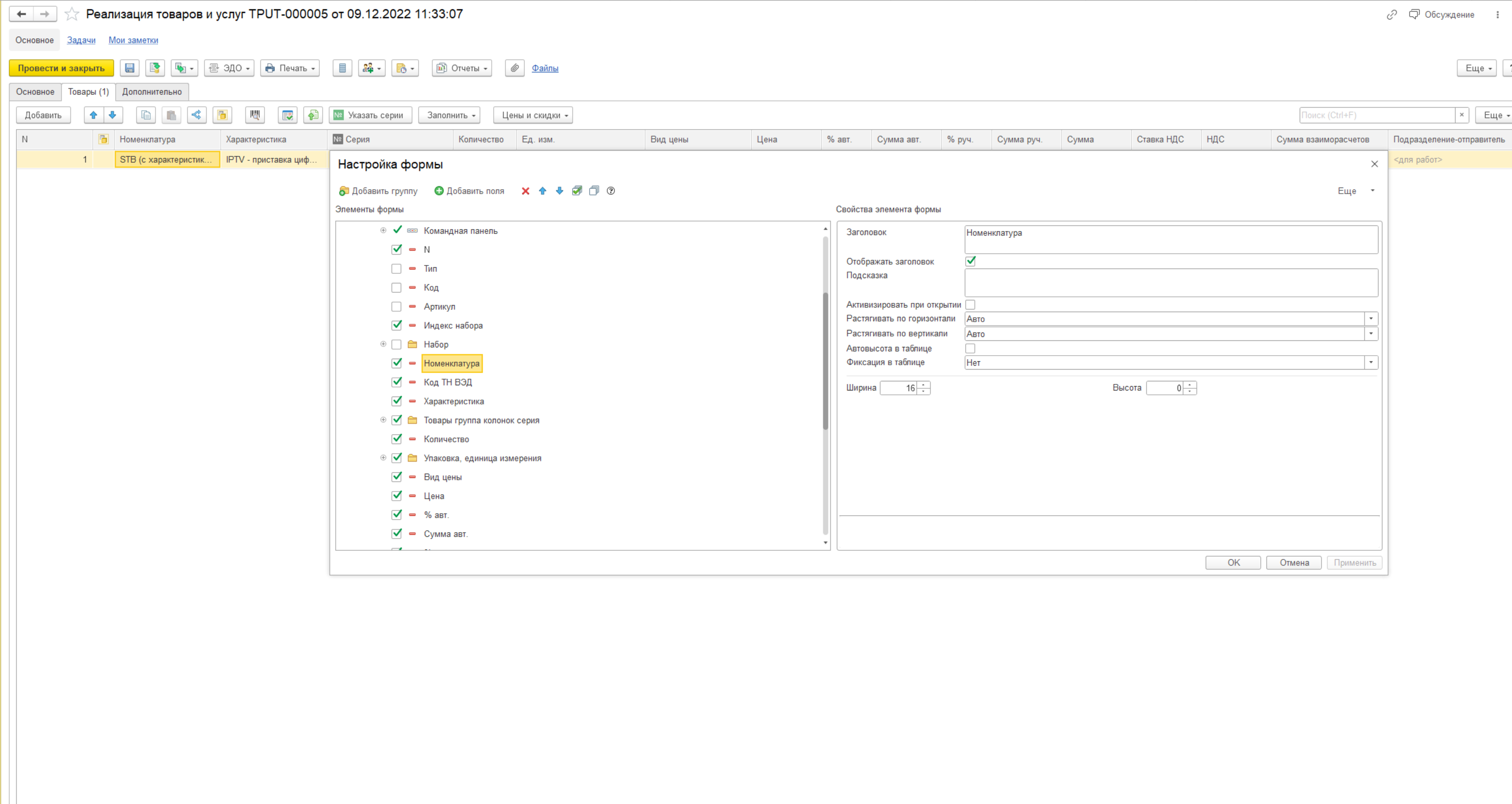

После обновления в табличной части реализации товаров и услуг исчезла колонка ТН ВЭД. Она включена в форме, и можно вывести список табличной части и она там тупо пустая. И в печатную Форму сф она тоже выводится пустая. Хотя ранее можно было выбирать код в табличной части документа реализации.

Ответ 1С выслан вам на электронную почту (несколько скриншотов с информацией, которую необходимо проверить для возможности отображения колонки ТН ВЭД)
На демобазе Управление торговлей и взаимоотношениями с клиентами:  1С:Управление торговлей (11.5.10.63) + Модуль 1С:CRM (3.1.24.15) Версия продукта (3.1.24.17)  колонка ТН ВЭД появилась выполнения рекомендаций 1С
