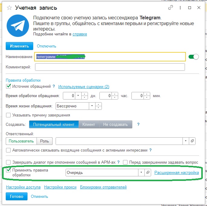

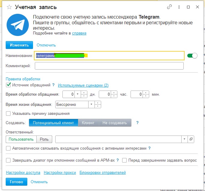

2. У клиента много учетных записей мессенджеров и были настроены правила обработки сообщений в рамках подразделения по очереди или на ответственного менеджера клиента.  Вот это https://1crm.ru/help/avtomaticheskaya-obrabotka-vkhodyashchikh-email-soobshcheniy-v-messendzherakh-i-zayavok/ https://1crm.ru/help/avtomaticheskaya-obrabotka-vkhodyashchikh-email-soobshcheniy-v-messendzherakh-i...
Сейчас все это исчезло из релиза. Клиент не доволен. Как теперь необходимо делать адресацию сообщений конкретным пользователям или очереди?

2. Просьба прислать скриншоты настроенных правил обработки адресации сообщений мессенджеров
Дополнительно пришлите регистрационный номер основной поставки на программный продукт. Запрошенную информацию можно прислать в ответ на отбойник о регистрации сообщения (отправлен на электронную почту, указанную в Вашем профиле). Продолжим расследование ситуации по электронной почте.

1,3 т.е. вы предлагаете использовать платный сервис при наличии более 5 телеграмов?
2. в том то и дело, что поля с правилами исчезли из конфигурации полностью, их некуда поставить

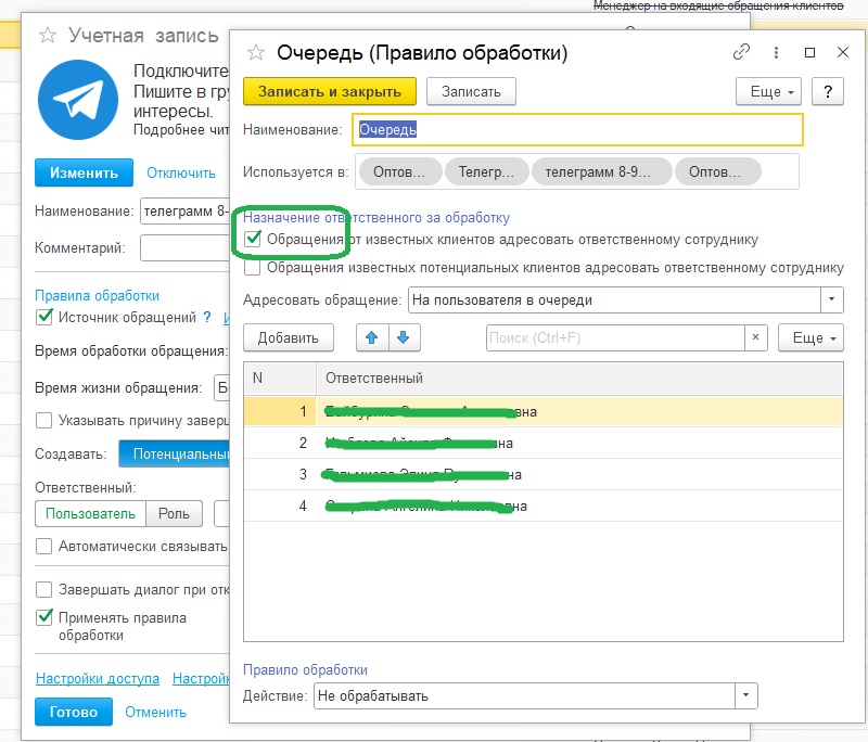

Татьяна Шулепова,  по пункту 2:
Можете словами описать сценарий, который был настроен для сообщений мессенджеров?
Татьяна Гладкова,
Подняла копию базы, были настройки чтобы сообщения падали сразу закрепленному менеджеру, если не закреплен - то по очереди
Татьяна Шулепова, благодарим за дополнительную информацию.
Правила обработки были скрыты из решения, т.к. в них не работали условия.
Поставлена задача на проработку данного механизма для мессенджеров.
