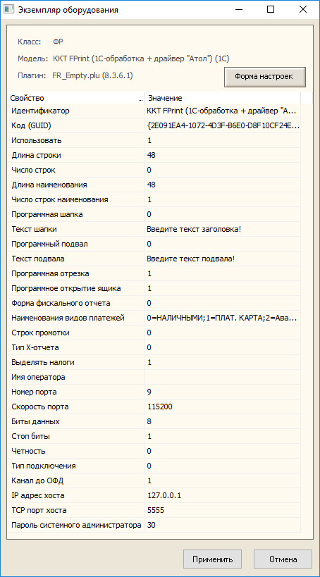

Номер модели (57) в настройках оборудования указал.

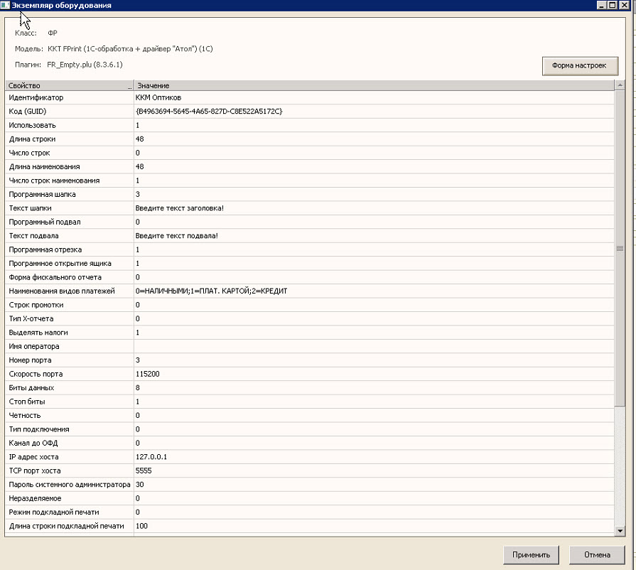

Для работы с ККТ Атол необходимо создавать экземпляр оборудования с помощью обработки ККТ FPrint (1С-обработка + драйвер "Атол").
Ниже пример для ККТ Атол 22ПТК.
Если на вашем ККТ Атол используется платформа 5.0, то следует обновить релиз АА5.
Все так и было сделано, но касса не заработала.
Обновил АА до версии 5.1.20, тоже не помогло - перестало печататься совсем "Оплата наличными не поддерживается"

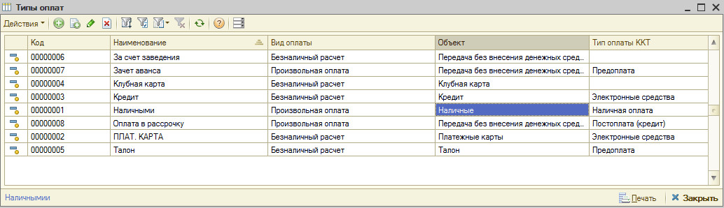

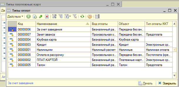

Настройте корректно справочник ТипыОплат. Должен быть предопределенный элемент у которого объект=наличные:
Сергей Мирошников написал:
Он предопределенный. С базой работают два ФР с разных машин. На одном все пробивается, на втором такая ошибка.
На том ФР, что пробивает без ошибки, Вы пробиваете чеки с оплатой наличными?
Пожалуйста, приложите скриншот справочника ТипыОплат. А так же скриншот настроек экземпляра оборудования в АА5, где видны наименования видов платежей.
Да. И наличными и безналом.
