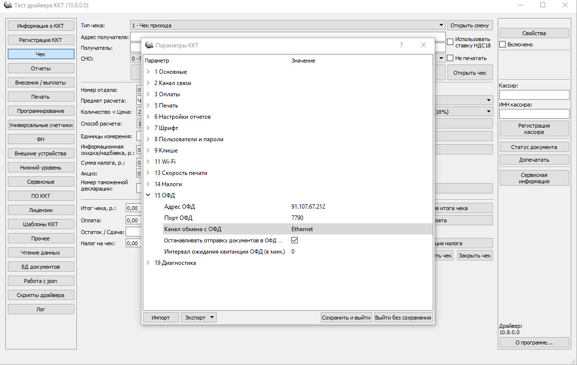

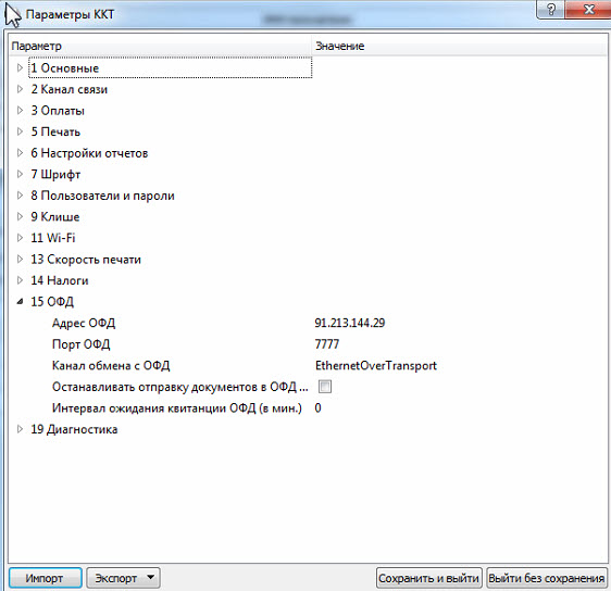

На какой вид передачи данных в ОФД настроена ККТ?
Пожалуйста, прикрепите подобный скрин из утилиты ДТО10.
Вот
Василий, актуализируйте ДТО 10 до версии 10.8.0.0.
Напоминаю, что метод передачи EoT работает только если оборудование находится в статусе "Включено".

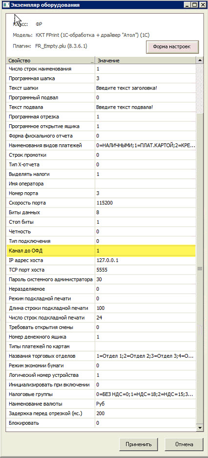

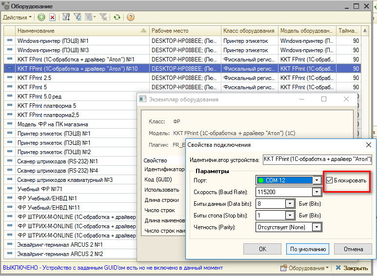

Где в настройках признак "Постоянно держать соединение с ККТ"?

Чекбокс в форме настроек экземпляра оборудования.

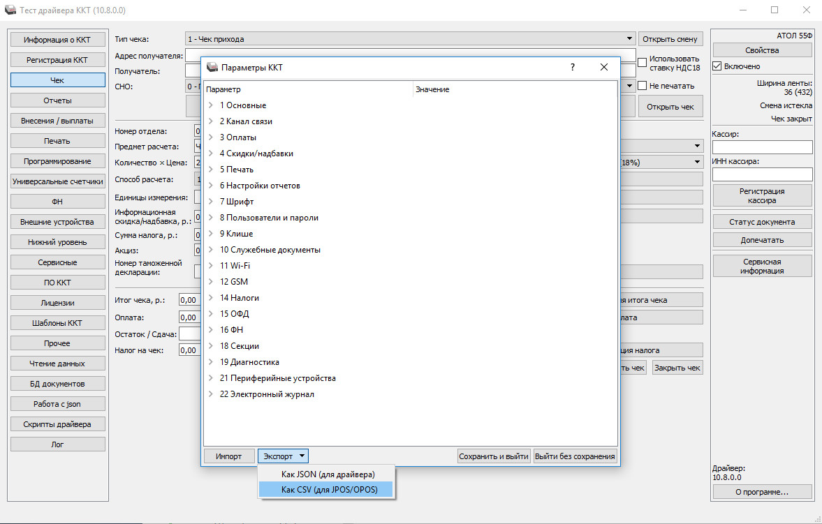

1. При тестировании актуального релиза АА5 подобных проблем не возникало. Сможете ли вы предоставить экспорт параметров ККТ?
