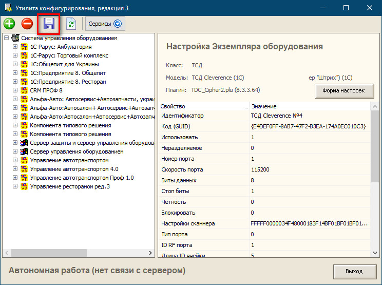

Обработка FPrint-22K работает с ДТО8, который более не поддерживается Атолом.
По этому следует использовать новую обработку ККТ FPrint, которая поддерживает работу с ДТО10.
Для установки:
1. Закройте все сеансы 1С.
2. Установить актуальный ДТО10.
3. Скопируйте файл  ФР_АТОЛ_ONLINE.mdl в LocalProtect для локального варианта работы с оборудованием или CommonProtect для сетевого варианта.
4. Запустите ConfUtil3.exe из LocalProtect или CommonProtect и сохраните конфигурацию.

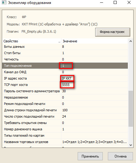

5. Создайте новый экземпляр оборудования в 1С, используя новую обработку ККТ FPrint (1С-обработка + драйвер "Атол")

Вы выполняли пункт №4? Конфигурация была модифицирована и кнопка "Сохранить" была активна?
да была активна, и да сохраняла
