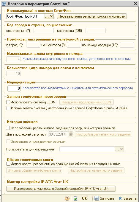

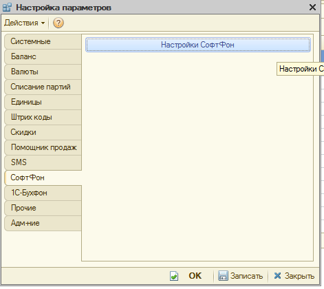

1. см скрин в приложении.
2 и 2,1 по данным вопросам лучше обратиться на  mailto:crm@rarus.ru crm@rarus.ru .
Светлана, вот не вижу..
Александр, не совсем поняла Ваш вопрос: в указанной константе выбирается сам СофтФон, а затем в правах и настройках пользователя в папке СофтФон указываются действия в программе при входящих/исходящих звонках.
Вопрос - где указываются настройки для подключения Альфы к серверу Софтфона?..
