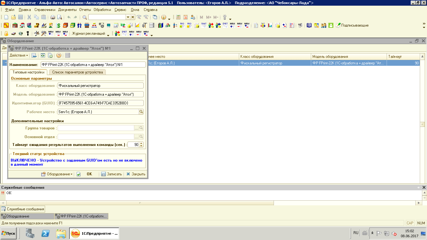

Добрый день! Такой же ФР АТОЛ Frint-22ПТК.
1. Поставили драйвера.
2. Обновили систему управления оборудованием.
2. Добавили ФР из списка.
Но не можем его включить ( скриншот)

Ошибок при подключении нет. Не дает включить оборудование

Александр, т.е. Вы стоите на оборудовании в правом нижнем углу по кнопке "оборудование" - "включить" ничего не происходит? откройте служебные сообщения, прочитайте там текст

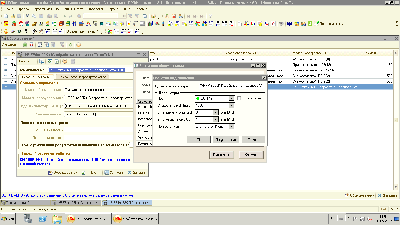

Светлана, я переписала файл FprnM1C.dll из C:\ProgramFiles(x86)\Atol в LocalProtect. Ошибка ушла, недопонимание осталось. Но подключить все равно не могу оборудование, порт занят. Кто или что его заняло - непонятно. Дравер ККТ закрывали и даже удаляли - не помогло.

В служебных сообщениях (!! ОК)

В служебных сообщениях  (!!  ОК )
Александр, подтвердите, пожалуйста, скриншотом.

поплевалось новой ошибкой :
Порт недоступен (System Error.  Code: 2.
Не удается найти указанный файл)
Но потом внезапно подключилось. Спасибо, возможно еще придется воспользоваться...
