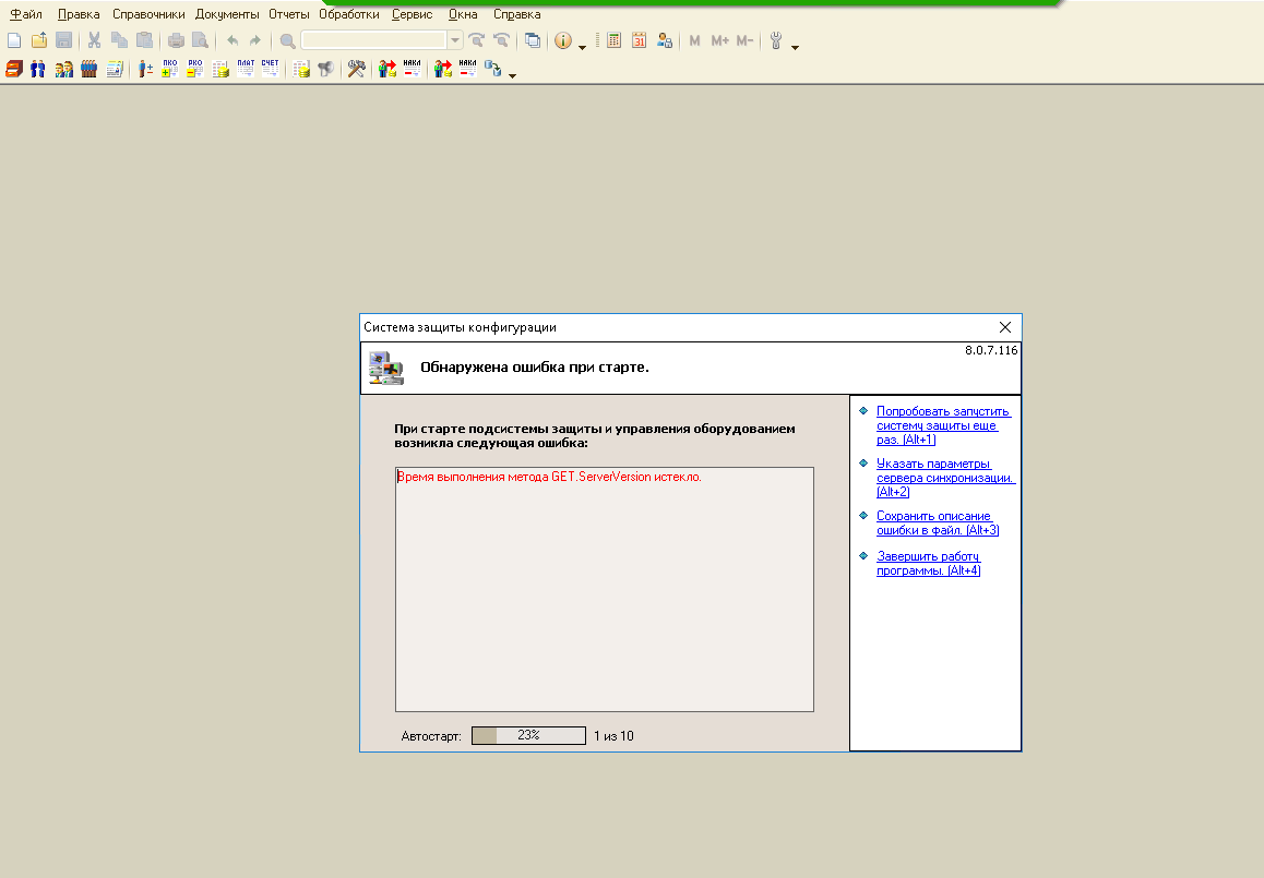

Добрый день, подскажите, с чем может быть связана такая ошибка: при старте Альфы выдается ошибка "время выполнения метода get.server version истекло"
Альфа -Авто: автозапчасти+автосалон +австосервис, ред. 4.1. релиз 4.1.01.30, платформа 8.3.10.2299

установили платформу 8.2 ошибка такая же.

Наталья, уточните, пожалуйста, типовая ли у Вас конфигурация и версию платформы 1С, а также обновленный скриншот.

Новые - не могут подключиться - Система защиты конфигурации при Старте системы возвращает ошибку - Сетевое оборудование не отвечает.

При запуске ConfUtil3.exe - "Время выполнения метода get.server version истекло"
