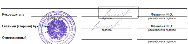

Светлана, как настроить вывод ПОДПИСИ и печати в счете?
Чтоб было вот так при распечатке счета...
В нынешней версии автосервиса дает добавить только скан печати. А куда подпись вставлять?
Артем, в карточке организации в разделе "печать" в карточке подписи руководителя/бухгалтера теперь добавляется его факсимиле.
