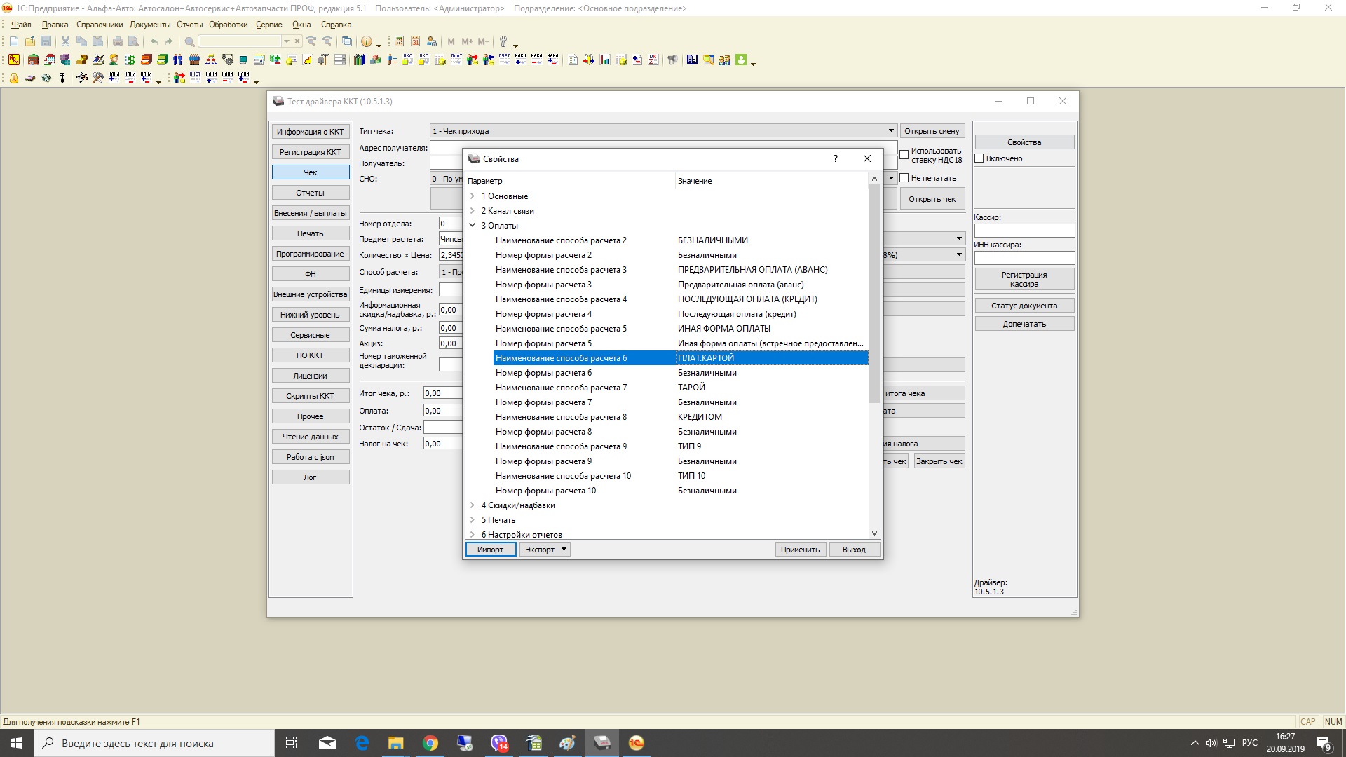

22 АТОЛ с новой прошивкой, поменять вид оплаты с ЭЛЕКТРОННЫМИ на плат.карту не получается, как добавить оплату картой ?

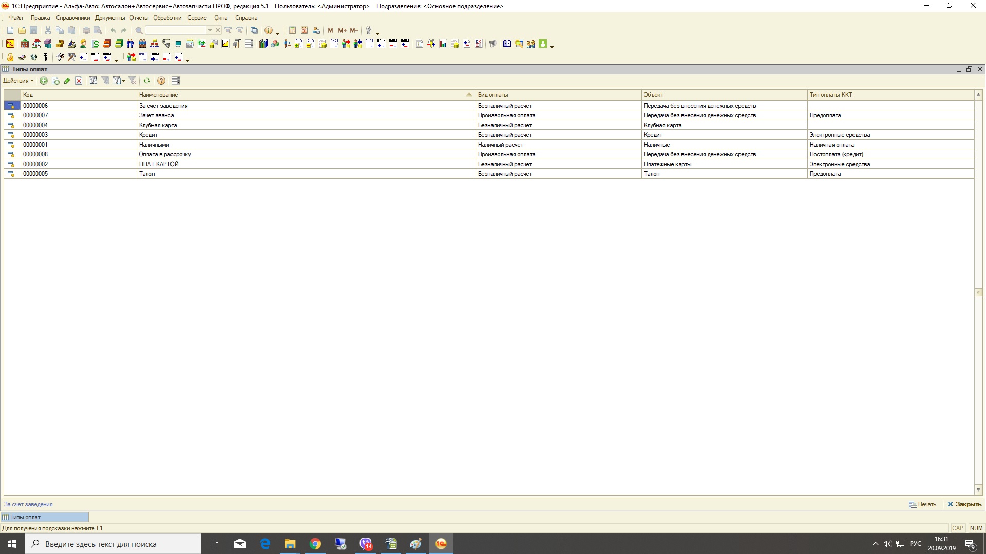

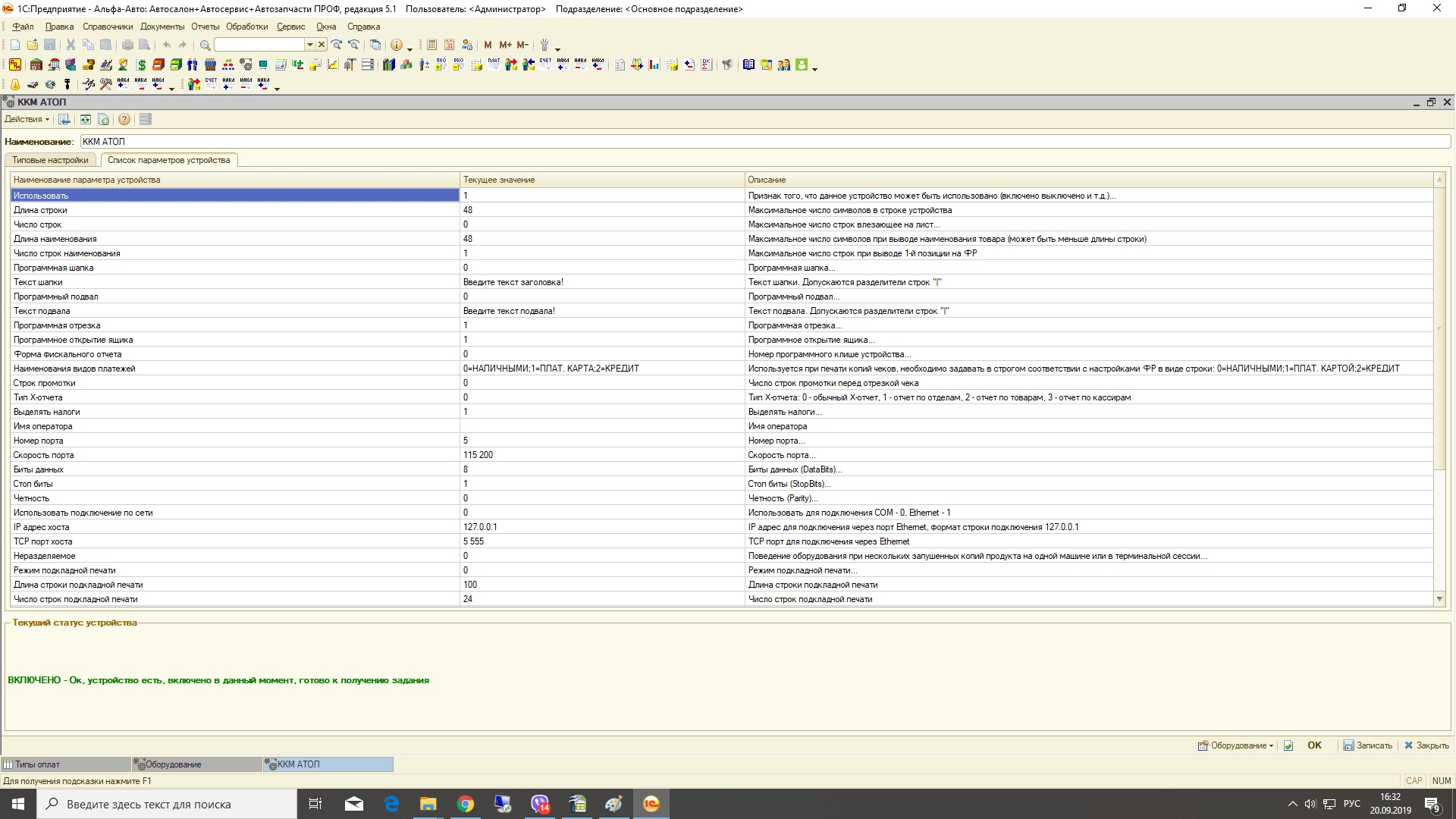

Евгений, в экземпляре оборудования в Альфа-Авто есть такое свойство "типы оплат" туда нужно внести типы оплат из справочника "типы оплат в рознице" по номерам из драйвера.
Атол 30 ф -типовая Альфа авто 5.1  , последний релиз - во фронте кассира при оплате по безналу отсутствует вид оплаты "Плат. картой" . Только "Наличные" и "Кредит". Скрины  настроек оборудования прилагаю - как настроить кассу для отражения корректных видов оплат ?
Разобрался, можно не реагировать
