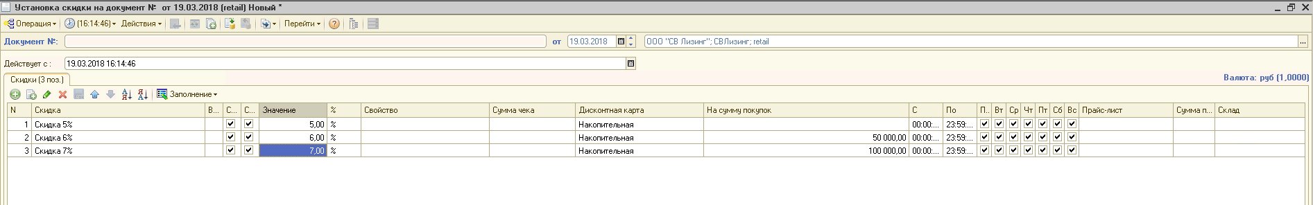

Стоит задача реализовать в Альфа-Авто: Автосалон+Автосервис+Автозапчасти ПРОФ. Редакция 5 (5.0.10.02) следующее:
"Первичная скидка по карте на товары и услуги 5%. Далее при накоплении 50 тыс. руб. скидка увеличивается на 1%. Максимальная скидка 20%."
Есть ли данная возможность для настройки такой скидки в Альфе?

Вам надо задать для каждого процента скидок свое условие по сумме накопления.
В документе установки скидок на документ делаете 20 строк, в которых задаете группу карточек, для которых будет действовать скидка, сумму накопления и собственно процент.
Все будет работать в автоматическом режиме.

Как я понял нужно вот так заполнить документ установки скидок (прикрепляю скриншот). Верно?
Да, Константин, верно.
