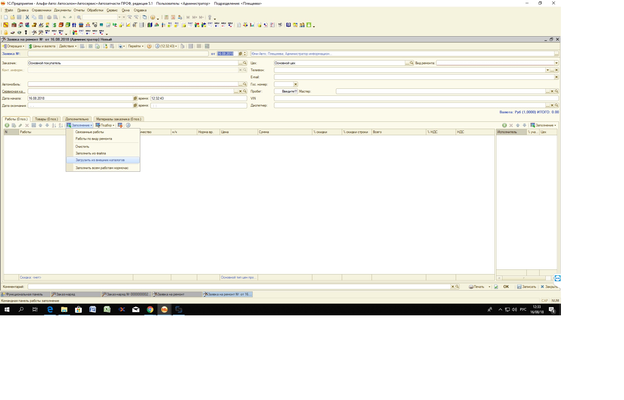

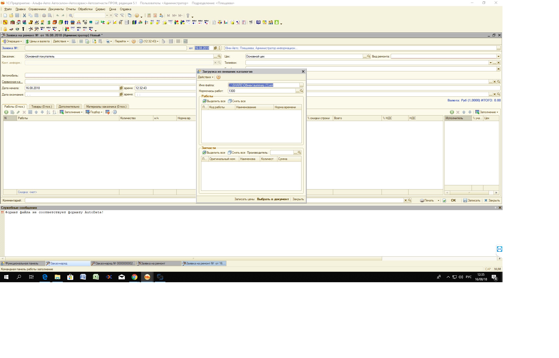

Импортируем из Autodata калькуляцию в Заявку на ремонт. В заявке выбираем Заполнить по внешним каталогам, формат Autodata. Выскакивает окно, работ нет.

Добрый день, Константин, а покажите, пожалуйста, скриншот, как грузите.
Модератор

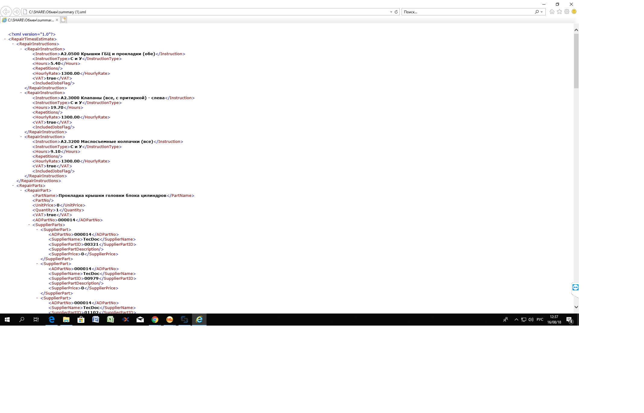

Константин, а откуда выгружена данная калькуляция? из Autodata или Autodata online?
Autodata online
Модератор
Константин, тогда и выбирайте нужный формат файла
Спасибо все получилось
