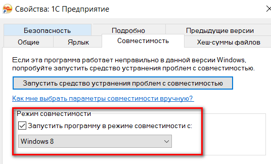

Можно попробовать так, должно помочь, на ярлыке запуска 1С указываете режим совместимости:

Временно тем пользователям, у кого вылетала база дампом сделали режим совместимости, как указано выше в сообщении.
