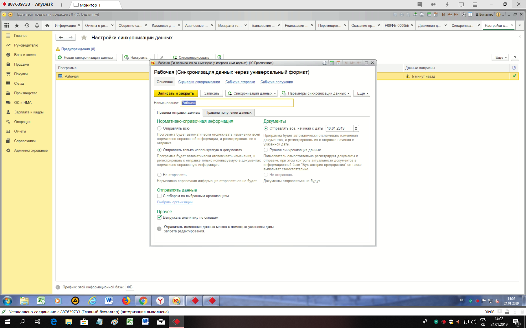

Евгений, я не совсем понял.
На скрине в предыдущем сообщении установлена дата начала регистрации изменений к обмену, если я правильно понял. Где еще я мог указать еще один период регистрации, при создании правил с нуля, т.к. предыдущая настройка обмена была удалена? В автосервисе такая же дата в том же месте.
Теперь не понятна ситуация на будущее. Если "Задним числом" изменить старый заказ наряд в автосервисе - автоматом будет происходить "порча" документа в бухии.
Кстати в бухии стоял запрет на изменение данных, который был "успешно" обойден загрузкой... :o
Если я правильно понял ситуацию, то выход один - удалять все Оказания производственных услуг за предыдущий период. Простая очистка таблицы услуги в выгруженных реализаций ни чего не гарантирует на будущее?
Изменено: Александр Костромин - 25.01.2019 16:27:29
Да, это правильная дата и мне не понятна причина почему на плане обмена зарегистрировались для выгрузки документы более ранней даты.
По поводу даты запрета, насколько я понимаю есть в БП отдельная дата запрета на загрузку. Регистрация для выгрузки это типовой механизм УНФ, проблема только в заказах нарядах и остальыне документы ранее даты выгрузки не выгружены?
Изменено: Евгений Машаров - 25.01.2019 16:35:27
