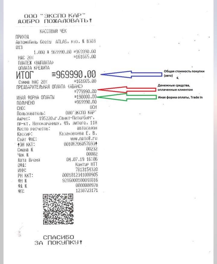

Добрый день! Подскажите правильный ли порядок пробитие чеков при продаже автомобиля:
Пример 1
Полная стоимость автомобиля 700 000р.
1)      Создается заказ клиента на автомобиль, на основание него пробиваем аванс за автомобиль в размере 5 000руб., способ расчета указываем «Предоплата по предмету платежа»
2)      Клиент сдает свой б/у автомобиль за 200 000 руб. по программе трейд-ин. Создается поступление автомобиля, оформляется документ взаимозачет.
3)      Остаток суммы 495 000 руб. берет кредит. При поступлении кредита на счет организации, создается документ «Строка банковской выписки». На основании этого документа пробиваем чек, способ расчета «Предоплата по предмету платежа»
4)      На основании документа реализации автомобиля пробиваем итоговый чек со способом расчета «Пробитие чека передачи платежа»
Пример 2
Клиент сдает свой б/у автомобиль, не приобретая новый. Создается документ поступление автомобиля, по этому документу нажимаем на оплату. Способ расчета «Пробитие чека передачи предмета платежа», операция «Чек на оплату покупки».
И еще вопрос как пробить чек по взаимозачету?

Максим написал:
да, в данном чеке все суммы будут стоять "зачет аванса"
Максим написал:
Пример 2
все верно
Максим написал:
в релизе 5,1,16,08 пробитие чеков по взаимозачету не реализовано
Светлана Сулименко, Спасибо. А когда будет реализовано пробитие чеков по взаимозачету, ведь с 1 июля мы уже должны пробивать их.
Максим. сроков пока нет.

Андрей Сурин написал:
/forum/user/41022/ Максим написал:
/forum/user/12247/ Светлана Сулименко , Почему ваши разработчики не делают все вовремя? К 1 июлю вы уже должны были подготовиться к изменениям по 54-ФЗ, задача была поставлена вам еще вначале июня   https://rarus.ru/forum/forum7/topic11493/?PAGEN_1=89#message83041 ссылка на форум
 https://rarus.ru/forum/user/12247/ Светлана Сулименко , действительно, хотелось бы узнать ответ на этот вопрос. ОЧЕНЬ! Если чек по взаимозачёту, пробит не в соответствии с текущим законодательством дилеры не предоставляют компенсацию. По trade-in например. Для образца был прислан чек как это должно выглядеть. Разработчики стороннего софта уже все реализовали.
https://rarus.ru/forum/user/12247/ Светлана Сулименко, ответе, пожалуйста, на вопрос - как закрыть кассовым чеком операцию зачета продажи автомобиля по trade-in. Тема очень горячая. Суммы которые мы можем из-за этого потерять не маленькие!
Мы часть стоимости пробиваем, за За счет заведения  ( встречным предложением).

Андрей, все денежные средства, которые идет в зачем сдаваемого авто, Вы перекидываете на сделку документом "взаимозачет" и пробиваете их в "зачет аванса"
