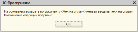

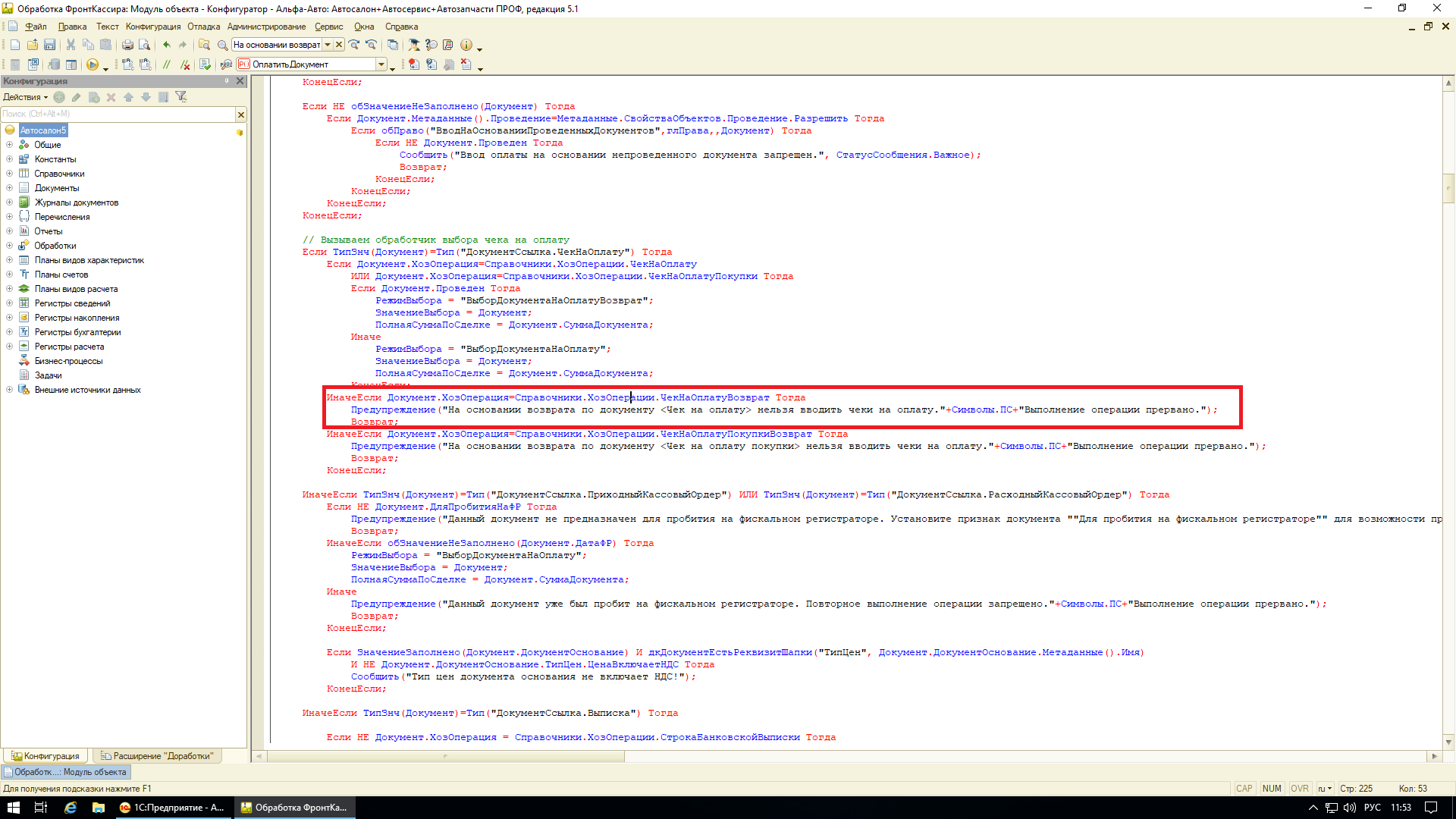

Пробовали новый чек, но товара уже не было, через Чек на оплату без документа основания, но при оплате получается возврат
а в кассовом чеке коррекции можем сделать новую оплату, а неправильную как сторнировать?
Виталий написал:
чек на оплату должен быть записан, не проведен
