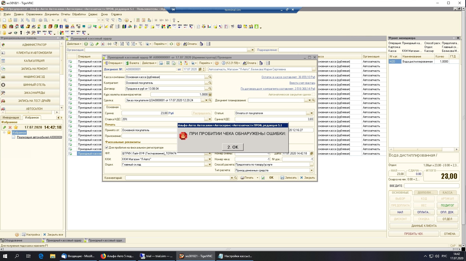

Есть цепочка: Заказ и резервирование покупателя - счет на оплату - ПКО. Хотим принять предоплату по наличке.
При пробитии чека, на ФР чек пробивается корректно, однако в альфе - ошибка. Скрин прикрепил.
Возможные причины?

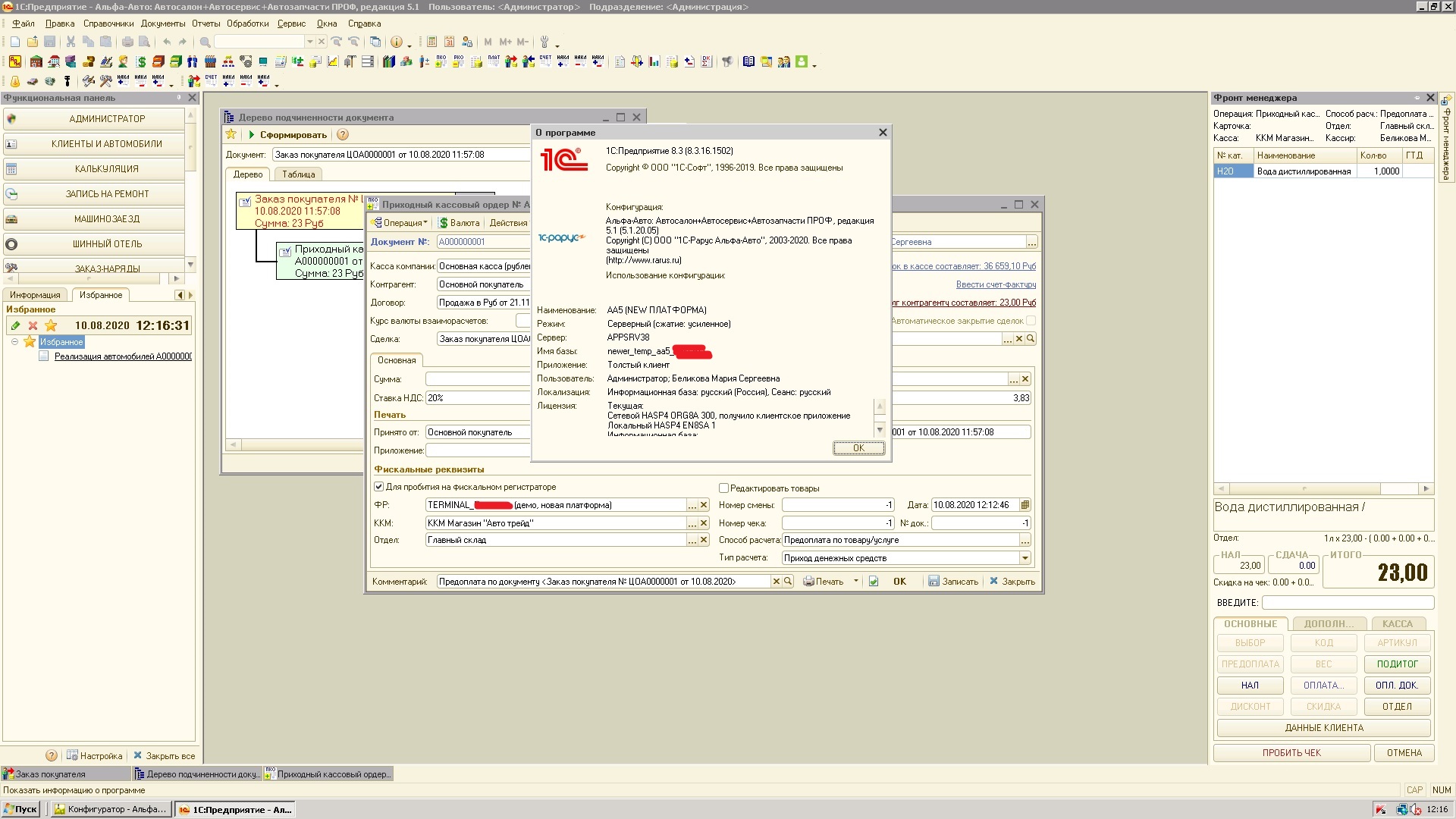

Ошибка воспроизводится на типовом релизе альфы (5.1.18.03).

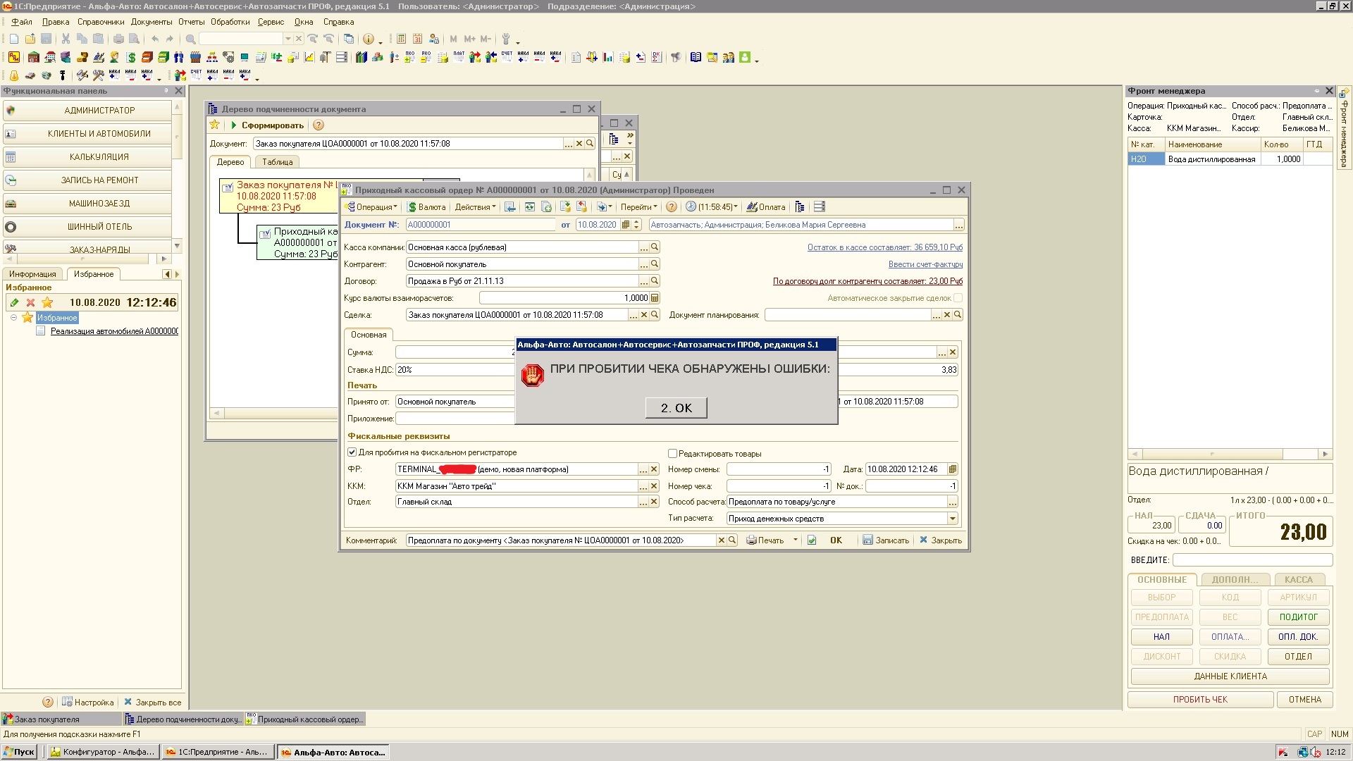

Подключил ФР к типовой демо базе. Повторил цепочку. Та же ошибка.
Скрин прикрепил.

Это не так.
Ошибка воспроизводится на типовом релизе альфы (5.1.20.05).
Подключил ФР к типовой демо базе. Повторил цепочку. Та же ошибка (скрины прикрепил)
