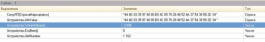

Чуть продвинулись дальше... но до конца пока не победили((
В итоге нужно напрямую передавать все параметры строки чека напрямую:
Но теперь при записи в тэг 1162 драйвер возвращает ошибку -3895, что вообще странно, т.к. описание у нее "Не верная длина"
Вот наш код:

Разработчики, ну хоть подскажите пожалуйста в какую сторону копать...
Так-то уже вроде всё сделали, у людей на самописных конфигурация подобный код без проблем передаёт тэг 1162, а вот тут никак не хочет
Или каким образом можно заставить Альфу4 работать с ДТО10?
Что для этого нужно? Поставить компоненты оборудования от Альфы5 и все обработки касающиеся ТО + справочник ТорговоеОборудование взять из 5ки?
