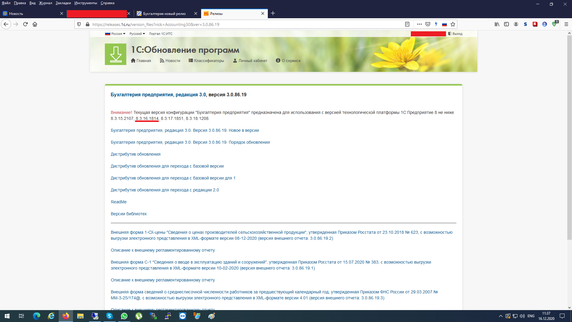

А зачем использовать именно платформу 8.3.18.1208? Актуальный релиз 1с-бухгалтерии 3.0.86.19 можно и на 8.3.16.1814 запускать
Я поставил 8.3.16.1814 и обновил альфу до последнего релиза, проблем не нашел. Единственное, что перестала биться ставка НДС, надо было где 20/120 поставить 5.
