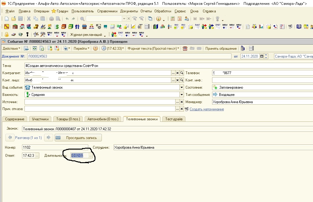

Почему в карточке события, находиться только запись разговора  с оператором контакт центра, хотя показывает общее время разговора и клиент +оператор,и оператор+внутренний абонент,и клиент+внутренний абонент?
Можно прослушать полный разговор клиент со всеми???
Изменено: Сергей mark - 24.11.2020 17:25:12

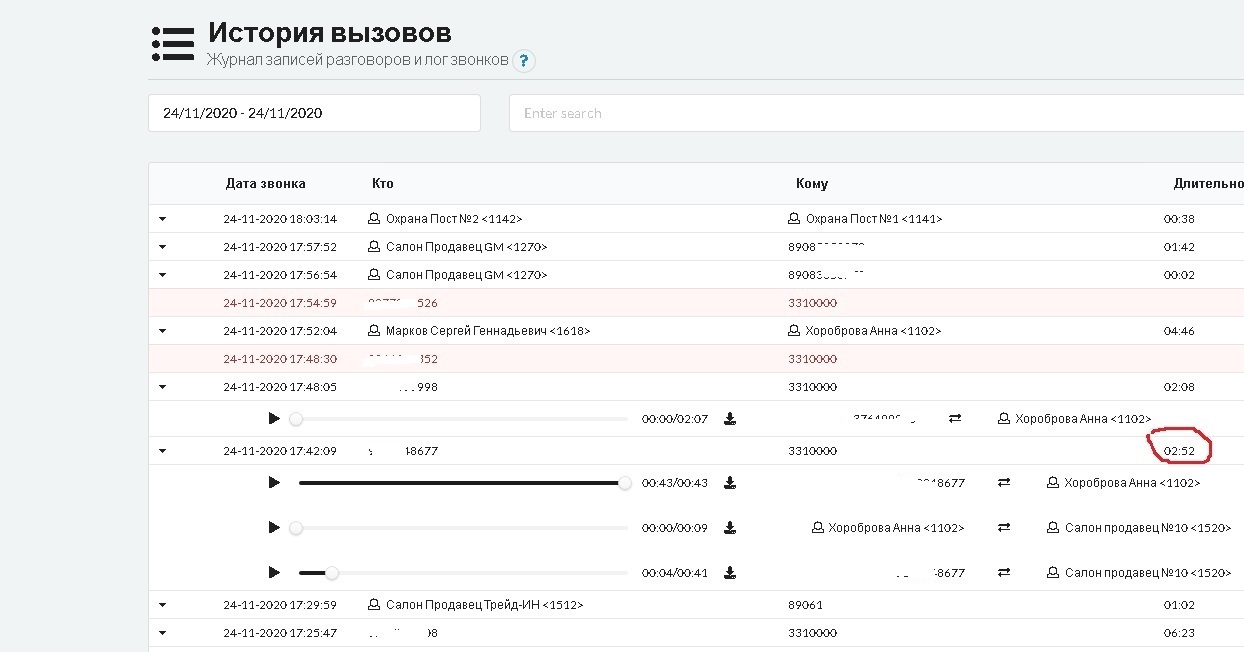

я мог у прослушать тока первую запись которая показана на скрине, длительность 43 секунды, хотя в 1С длительность записи показывает 2 минуты 2 секунды

нету, только оператор клиент
Одного общего звонка и не должно быть. Звонка должно быть три:
1) Звонок от клиента оператору + звонок от оператора внутреннему абоненту.
2) Звонок от оператора внутреннему абоненту + звонок от клиента внутреннему абоненту (после перевода).
3) Общий звонок клиента (когда клиент разговаривает с оператором, потом слушает музыку, пока оператор разговаривает с внутренним абонентом, и затем сам разговор клиента с внутренним абонентом).

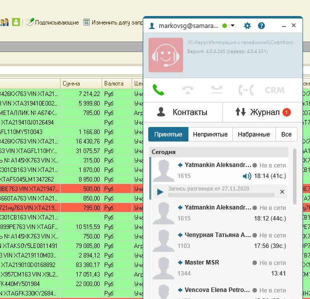

Проверьте в истории телефонных звонков в 1С, есть ли там все эти три звонка (Документы - Телефонные звонки).
Кроме того, по умолчанию пользователь может прослушивать только свои звонки. Для возможности прослушивания других пользователей они должны быть добавлены на соответствующую закладку в карточке пользователя.
Что касается звонков в панели: два звонка должны быть в панели оператора (входящий от клиента и исходящий внутреннему абоненту). А звонок (разговор) клиента уже непосредственно с внутренним абонентом будет уже в другой панели (не оператора контакт-центра), а внутреннего абонента. Вы в одной панели всех этих звонков и не увидите.

Вопрос может ли на это влиять контроль линии на сервере софтфона??? Я контролирую тока линии операторов! Так как после передачи получается оператор уже не участвует в разговоре и отсоединяется.
У меня как все под другому во вкладке принятые находится разговор оператора и клиента,НО ЕСЛИ ЗВОНОК БЫЛ ПЕРЕВЕДЕН в ЗАГОЛВКЕ УКАЗЫВАЕТСЯ НЕ НОМЕР КЛИЕНТА А НОМЕР КОНЕЧНОГО АБОНЕНТА КУДА ПЕРЕВЕЛИ, в набранных же нету разговора оператора и абонента внутреннего

Если линия не контролируется сервером Софтфона, такой звонок не попадет в 1С. Следовательно и прослушивать разговор не будет возможности. Скорее всего именно по этой причине у Вас в 1С нет всех звонков.
Тогда почему нету исходящего оператор -внутренней абонент, ведь линия оператора под контролем
Контроль всех линии не изменил ситуацию, проверено
Проблема в клиенте или в сервере софтфона, или в модули подсоединения. Как показана в клиенте,скриншота, он ка-кто оригинально фиксирует в названии имя внутреннего абонента вместо внешнего, исходящего нету.
