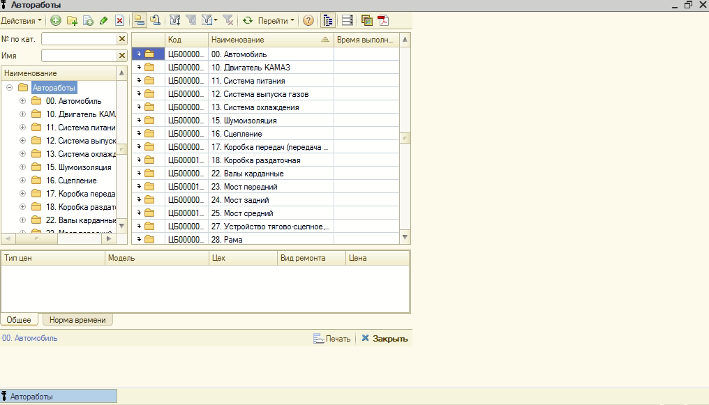

В форме списка, форме подбора справочника Автоработы нарушена привязка к границам формы (на скриншоте).
Восстановление положения окна не помогает.

Подскажите, пожалуйста, как решить проблему с формой?

Анастасия, добрый день, рекомендуем понизить платформу 1С до 8.3.16.1502 и почистить кеш 1с.
