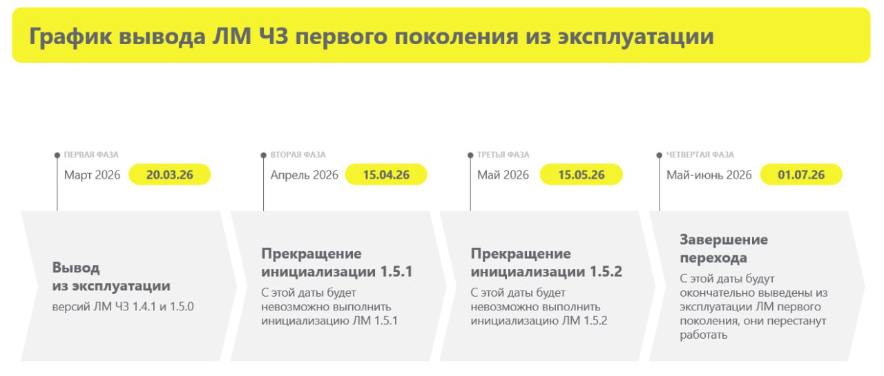

Исходя из данных, которые мы получили от разработчиков ТС ПИоТ и Честного знака на текущий момент допустимо  использовать версию ЛМ 1.5.2 до прекращения поддержки и инициализации. С 01.07.26 будут окончательно выведены из эксплуатации ЛМ первого поколения. Это значит, что необходимо будет устанавливать ЛМ второго поколения и выполнять инициализацию повторно.
Игорь, исходя из Вашего скриншота видно, что версия ЛМ 1.5.2.601 (допустима для использования) и в настройке Вы выбрали соответствующую версию ЛМ - 1.5.Х. Так же программа выдала сообщение, что подключение настроено корректно, следовательно все должно работать никаких дополнительных действий выполнять не нужно.

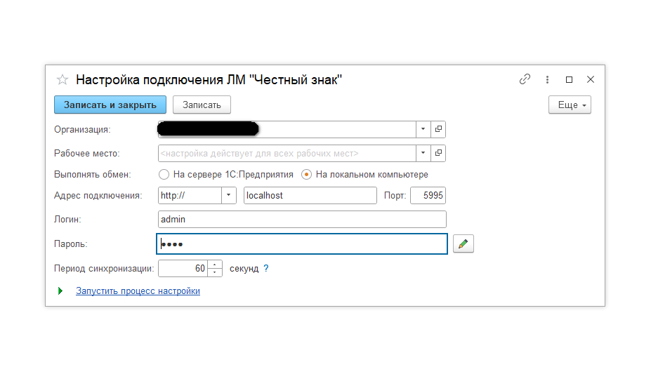

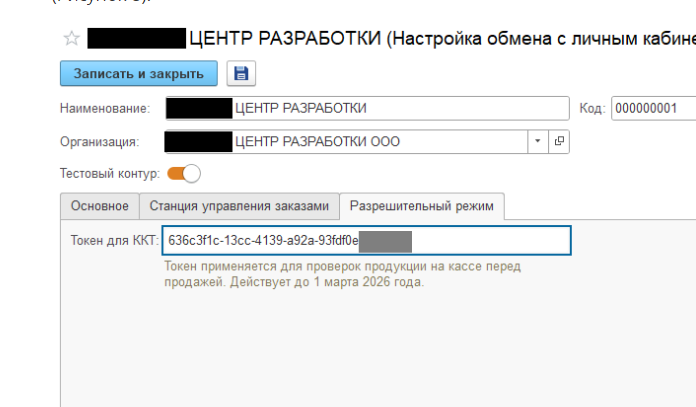

Зашёл на сервер через RDP с ПК,к которому подключена касса через USB, установил ЛМ ЧЗ, установился. Зашёл в настройки подключения к ЛМ ЧЗ, появилась ссылка "запустить процесс настройки", но вышла снова ошибка про токен. Почему-то в настройках параметров обмена с ЧЗ токен не обновился сам. Позже попробую вручную его обновить и снова сделать проверку. Из-за чего токен перестал автоматически обновляться? Первоначально, когда настраивал, вроде как всё работало.
Подскажите, пожалуйста, а переключатель "Тестовый контур" должен быть обязательно включён?

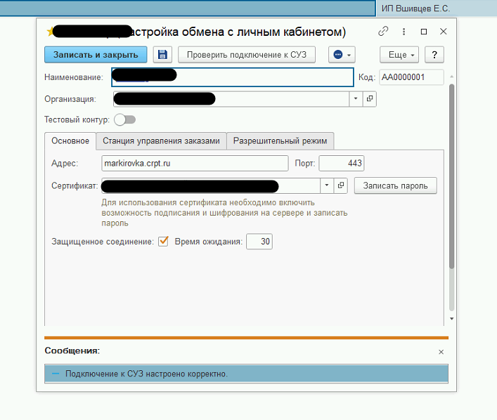

Александр Васечка, проверьте настройки обмена с Честным знаком.

Александр Васечка, переключатель "Тестовый контур" должен быть включен только в случае, когда компания пользуется тестовым контуром для отладки своих бизнес- процессов по маркировке. В Вашем случае я думаю не тестовый контур, поэтому переключатель нужно выключить.
Тестовый контур — это тестовая версия основной системы, в которой Вы можете регистрироваться для отработки бизнес-процессов, тренировки сотрудников и отладки Вашего ПО.

Мария Бридель написал:
Если правильно понимаю, вот такой результат проверки, почти всегда, на начальном этапе иногда не срабатывала.
Проверил на релизе  6.1.23.17, та же ошибка - "не видит токен"

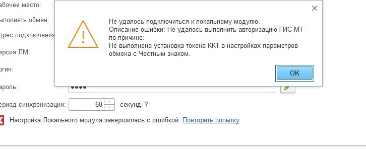

Создал идеальные условия - компьютер, ФР подключён к компьютеру, установил локальный модуль ЧЗ, но ошибка та же "Не выполнена установка токена". Это означает, что нет обмена между АА и ЧЗ? Подключение к СУЗ настроено корректно, или это что-то другое?

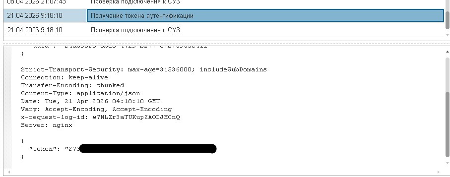

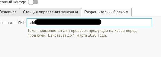

Посмотрел Лог запросов в Честный знак, там токен совпадает с токеном в ЛК ЧЗ, а на вкладке "Разрешительный режим" токен какой-то старый, это значит, что автоматом здесь не обновляется?

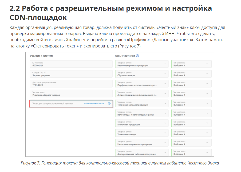

Начал заново смотреть настройки и увидел настройку токена для ФР, но, то что у Вас на скрине, в ЛК ЧЗ у нас нет или что-то изменилось со времён инструкции у них на сайте? Спрошу ещё у ЧЗ.

Тема закрыта, нашёл эту настройку в ЧЗ, Локальный модуль удалось инициализировать. Только теперь бы увидеть, как он работает.
