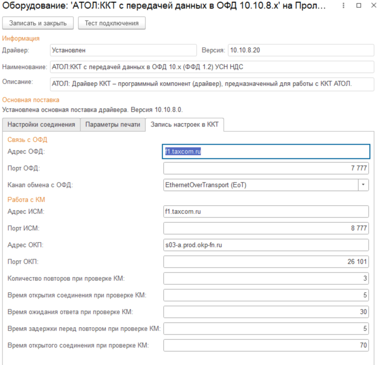

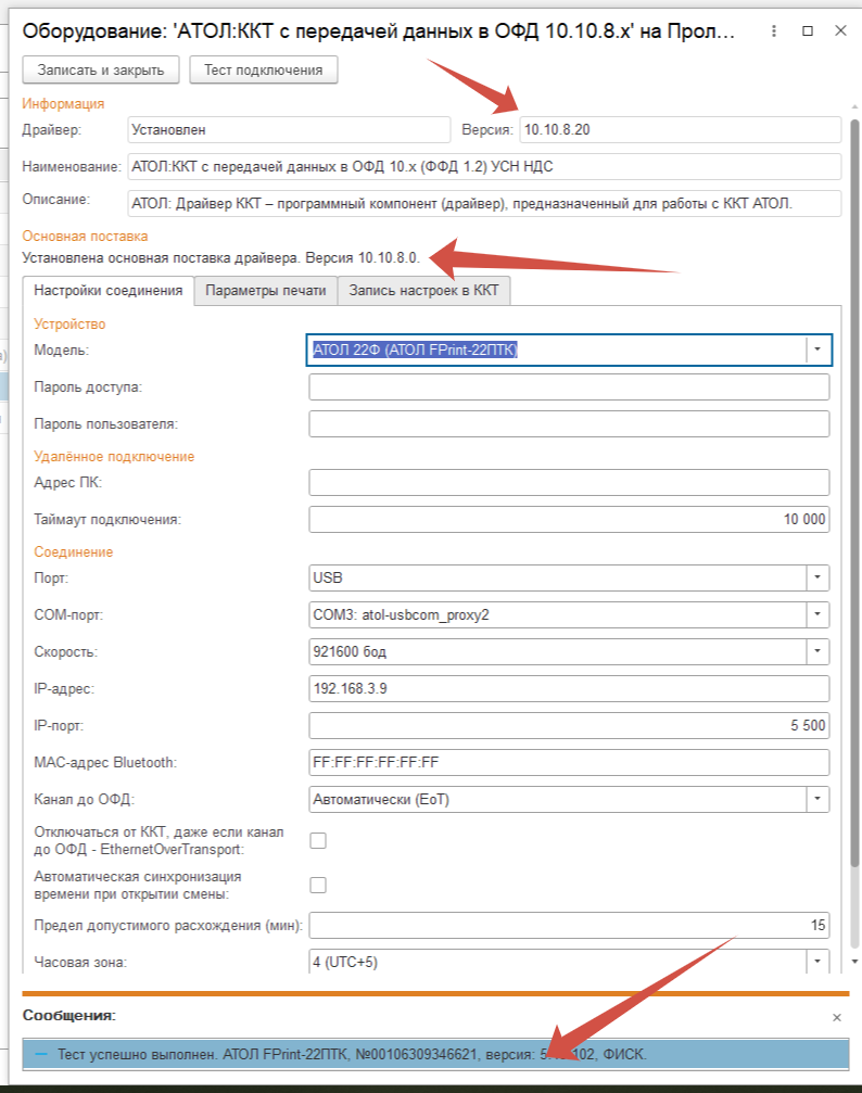

Алексей Попов, добрый день! Для начала рекомендации такие: обновите, пожалуйста, Альфа-Авто на релиз 6.1.23.18, а также прошивку ККТ. Также ещё добавлю, что на скриншоте у Вас используется старый драйвер оборудования. необходимо в программе перенастроить с использованием драйвера АТОЛ:ККТ с передачей данных в ОФД 10.10.8.х
Тамара Герасимчук, Прошу прощения. Скриншот не совсем свежий. Только для демонстрации ошибки. Версия драйвера актуальная. Ошибка та же.

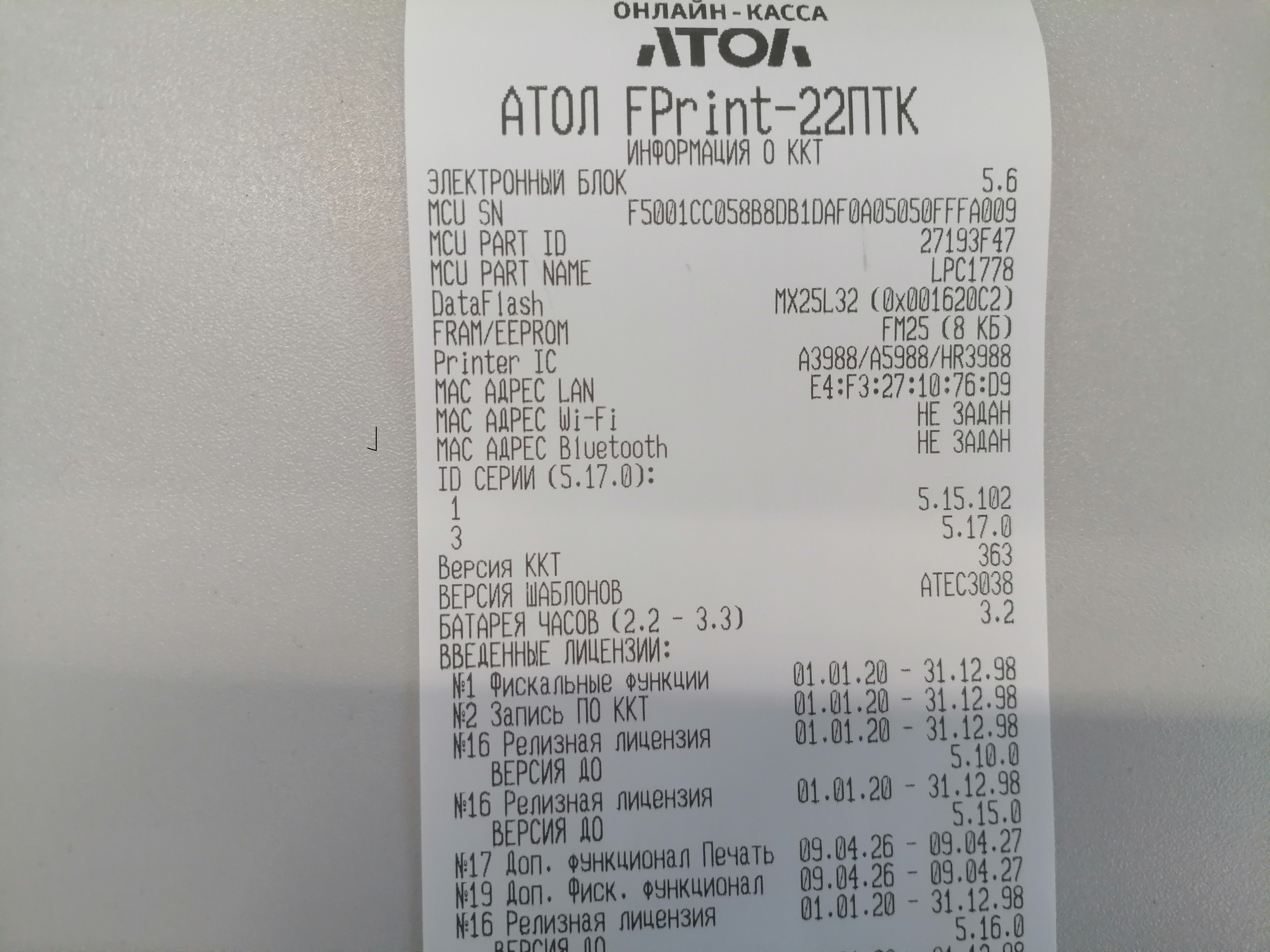

UPD. Обновил прошивки ККТ
ККТ Атол Fprint 22ПТК
ДТО в Винде: Атол 10.10.8.0
Прошивка 5.17.0
ФФД 1.2
Релиз АА 6.1.23.18 со всеми патчами
Проблема с печатью чеков сохраняется.

В Драйвере указана информация по КМ? - скриншот смотреть тут - https://rarus.ru/forum/forum7/topic16183/?PAGEN_1=5#message99495
В карточке типа номенклатуры Признак предмета расчета указан?
Настройки с ЧЗ проходят проверку успешно по сертификату?
Мария Попова,
Сканер ШК настроен в режиме com-port
В драйвере заданы настройки
Настройки с ЧЗ проходят проверку успешно, проверка КМ перед пробитием через ЧЗ проходит успешно. Даже Разрешительный режим проходит проверку успешно.

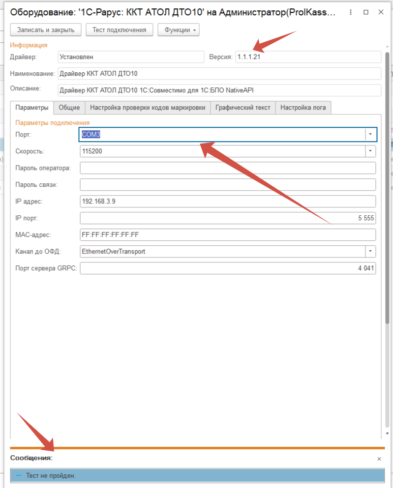

Попробуйте с нашим Драйвером - https://rarus.ru/downloads/2623/fr-atoldto101c8x4n.zip
Мария Попова,
С Вашим драйвером я так понимаю работать будет только через TCP-IP?
Потому что через USB-COM Альфа не проходит проверка связи, не видит ККТ

Драйвер «ККТ АТОЛ ДТО 10 для 1С:БПО 4.X (NativeAPI)» поддерживает следующие типы подключения:
  • TCP/IP
  • USB
  • Bluetooth
  • COM

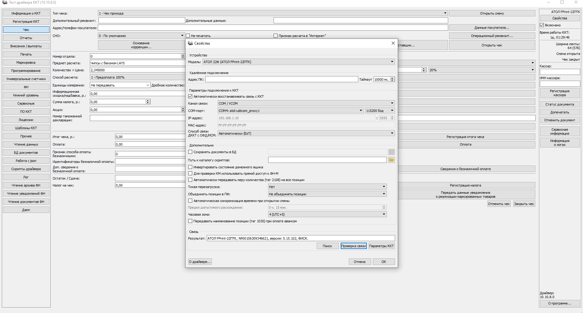

Просьба предоставить скриншоты с одного и того же ПК:
  1. Успешного теста связи в утилите «Тест драйвера» Атол, где видны параметры подключения.
  2. Теста связи в 1С, также с отображением параметров подключения.
ККТ подключается локально по USB-COM или пробрасываете порт?
Алексей Попов, А на каком порте у Вас ККТ отображается в диспетчере устройств.
По скриншотам создается ощущение, что в Тесте драйвера у Вас она на 4 порте, а в настройках 1С Вы указываете 3.
Соответственно проверка связи и не проходит.
Сверьтесь, пожалуйста, с портом в диспетчере устройств и в настройках 1С.
Если не поможет - лучшим вариантом решения будет обратиться на линию консультаций за помощью (при наличии технической поддержки)
Михаил Белянин, Все правильно. При подключении через кабель usb АТОЛ использует два COM порта. Один для связи с программой, другой для службы EoU
