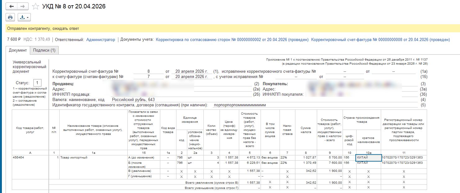

При выгрузке УКД(универсальный корректировочный документ) в ЭДО, в xml-файле отсутствует код страны. При этом в печатной форме есть. Что делать?

Сергей Гузенко, добрый день. Уточните, пожалуйста, а в УКД присутствует импортный товар? Судя по указанию ГТД, да
Сергей Гузенко, проверено, все заполняется. У Вас в документе корректировки партия и ГТД подтянулись?
Тамара Герасимчук, какая-то картинка у вас другая. Мы работаем по ЭДО через Калугу.
Тамара Герасимчук, в упд все корректно подтягивается, в укд нет. Повторюсь, версия Альфа-Авто:Автосалон+Автосервис+Автозапчасти Корп, редакция 6 (6.1.22.11). Может в ней проблема

это была проверка из 6.1.24.11 в БП 3.0.194
Скриншот из БП как раз.

Мария Попова, то что в БП меня не интересует, как и Вас в принципе не должно интересовать. Речь о вашей АА6, в ней не работает!
Поэтому мы сделали в АА6, выгрузили в БП3, и посмотрели в БП3 есть ли ошибка/проблема - получилось, что ее нет.
Мария Попова, странный подход, странная логика, не работает в АА, проверяем в БП.Чтобы наверняка проверить можно еще в УТ сформировать. Поставил релиз 6.1.23.18, по прежнему не заполняет. 6.1.24.11 отозван, поэтому не пробовал.
Мы формируем документы ЭДО в АА. Если выгружать УКД через Еще-ЭДО-Выгрузить документ в файл, тогда все корректно в файле, есть нужные тэги. А вот если через ЭДО-просмотреть ЭД или отправить ЭД, то заполняет не корректно. Там как я понимаю немного разные алгоритмы работают. Мы повторюсь отправляем через встроенный ЭДО Калуги из АА.
Мария Попова, как выяснил алгоритм один. А правильный ответ, поставить в настройках отправки документов по этому контрагенту (очень странно что вообще надо ставить по каждому контрагенту) галочку "Выгружать дополнительные сведения".
