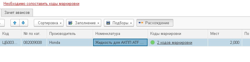

Непонятная ситуация, вчера всё работало корректно.
Загрузили через ЭДО накладные, в одном подразделении всё прошло корректно, когда выбрали другое подразделение, сделали сопоставление кодов маркировки, всё прошло корректно, но когда провели документ, коды маркировок исчезли. Отменили проведение, всё равно ничего не изменилось. И теперь непонятно, что делать. Прилагаю скрины.

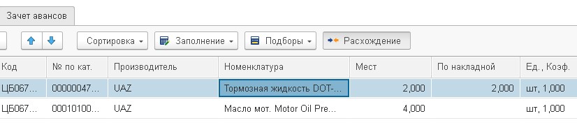

По словам сотрудника - и строчка и столбец исчезли прямо на глазах

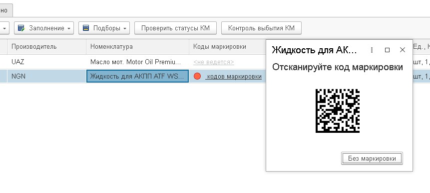

Решил проверить, записался ли код маркировки, зашёл в Реализацию, та номенклатура, у которой код маркировки остался в документе поступления, добавилась с кодом маркировки, а у которой пропал код маркировки при проведении документа поступления, добавляется без кода маркировки. Может есть какой-то способ добавить маркировку. Спросил у сотрудников, можно ли заново удалить и сделать приход (делали через ЭДО), говорят, что нет.

Александр Васечка, Проверьте настройки "Типа номенклатуры" у проблемной номенклатуры. Вдруг кто-то изменил признаки маркировки.

Вчера пошёл по этому пути, вручную выставил Тип номенклатуры из этих накладных, сейчас вижу, что менеджеры привязали маркировку. Вопрос в том, что Тип номенклатуры "слетел" при проведении документа "Поступление товара", сам по себе. Ладно, посмотрим, что будет в понедельник.
Модератор
Александр Васечка, Добрый день!
Справочник не должен изменяться при проведении документов.
Проверьте историю изменений. Если версионирование еще не используете - то лучше включить его. Видео тут: https://rutube.ru/video/9e9028c93edc9f7ec9691a7e99ad940f

Вчера опять была похожая ситуация. Хорошо, настрою версионирование, посмотрим.
