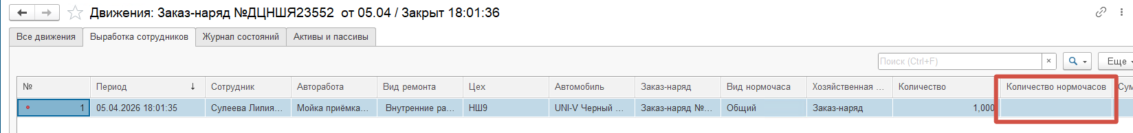

Добрый день, в АА6 при создании заказ наряда указываем нормо-час типа "общий" который является предопределенным элементом, но на тех автоработах где указывается тип нормочаса "общий" при проведении заказ наряда не создаются движения по данной автоработе по регистру "выработка сотрудников". Можно ли как-то это исправить и почему так происходит?
Сергей Беломестнов, добрый день! Для правильного расчета требуется в Заказ-нарядах использовать любой другой нормочас, кроме предопределенного
Тамара Герасимчук, а почему нельзя использовать предопределенный нормочас? и как сейчас можно скорректировать данные движения?
Сергей Беломестнов, запрограммировано так, что предопределенный нормочас не влияет на выработку ещё с более старых редакций Альфа-Авто, с тех пор не меняли поведение. Можно попробовать массово в Заказ-нарядах поменять нормочас при помощи обработки в Администрирование - Групповое изменение реквизитов.
