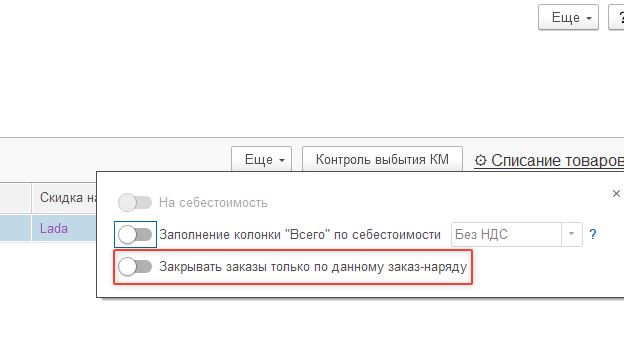

Добрый день! По этой части вопроса: попробуйте в Заказ-наряде убрать переключатель "Закрывать заказы только по данному заказ-наряду" на закладке Товары\Списание товаров

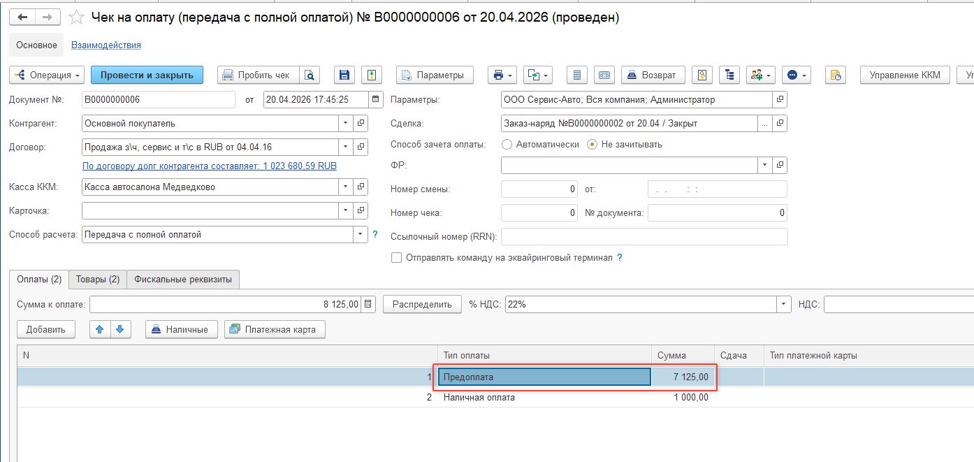

А Вы не указывали сумму предоплаты в Чеке на оплату, который создаете на основании Заказ-наряда?
Тамара Герасимчук, получилось, спасибо. А есть какая-то роль или настройка для того чтобы автоматом отключалась эта настройка?

Строчка Предоплата всегда и так автоматом ставится в Чеках на оплату, ее не надо удалять или добавлять вручную.
Поиск происходит по карточке Договора.
Мария Попова, Вообще я про настройку в заказ наряде.
Но по вашему уточнению - предоплата не ставиться автоматом если оплата была по заказу клиента, а остаток оплаты формируется в заказ-наряде.

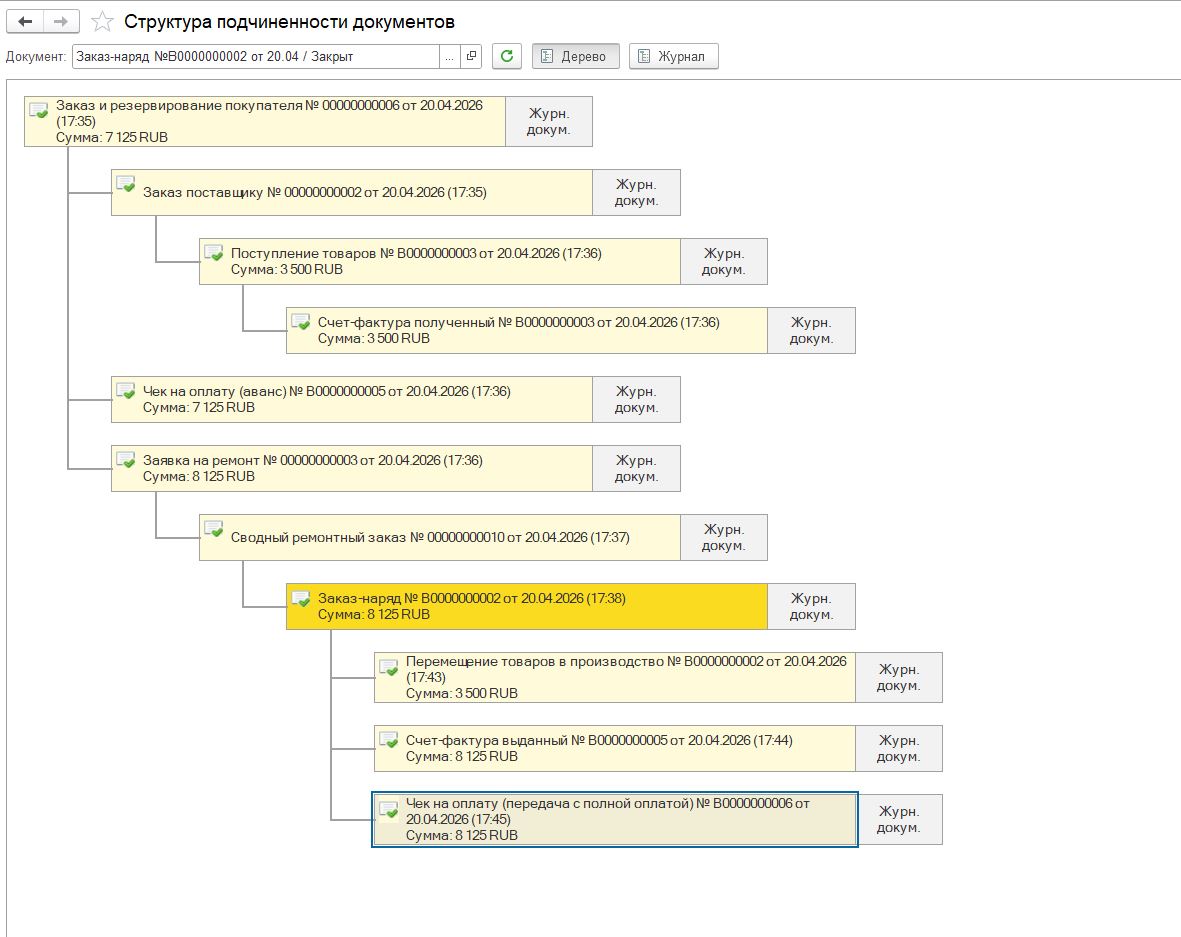

посмотрела скриншоты, там цепочка неверная, конечно, для ЗН все оплаты делаются из ЗН.
И Сначала ЗН, а потом уже на его основании Заказы покупателя. Иначе будут проблемы с резервами, как минимум.

Мария Попова, То есть предыдущий отвечающий не правильно дал ответ? И все документы должны быть на основании заказ-наряда, в том числе и документы предоплаты по заказу клиента?

Да, главный документ в цепочке ЗН - это всегда сам ЗН(Сводный как первопричина).
Отключить ЗН быть сможет программист 1С(но боюсь, что там потребуется всю конфигурацию переделывать для этого).
Мария Попова, подскажите ответ на последний вопрос - вот эту настройку можно отключить по умолчанию?
Исенязова Радмила Гирфановна, добрый день! В настройках учётной политики подразделения.
