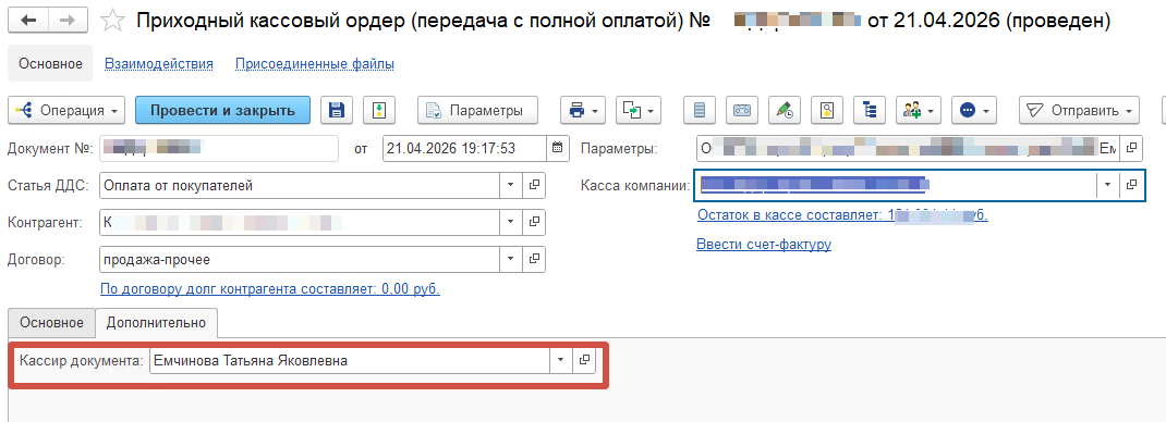

Мария Попова, Спасибо, подскажите еще, как автоматизировать заполнение поля "кассир" в приходном кассовом ордере?
Сергей Беломестнов написал:
в Типовой АА нет такого поля.
Может быть имеется в виду ФИО, которое тянется в ПФ Чека?
Оно берется из данных карточки Пользователя(e1cib/list/Справочник.Пользователи), который нажал кнопку Пробить чек.
Мария Попова, реквизит "кассир документа" на вкладке "дополнительно"
Сергей Беломестнов, добрый день! Это дополнительный реквизит, который создан кем-то из пользователей базы, автоматизировать его заполнение можно только с помощью индивидуальной доработки.
