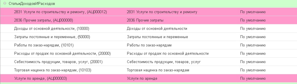

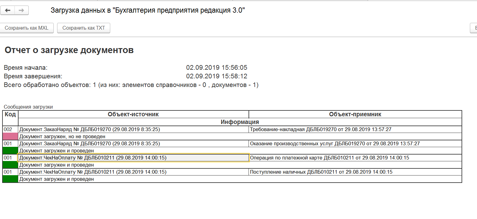

Попробовал загрузить подсунув файл соответствия от загрузки в 2.0 . Все загрузилось, но почему то не правильно подставляются счета учета Номенклатуры. Точнее счета учета правильно (10.6, 41.1), счет учета доходов и расходов не правильно (90.01.1, 90.02.1). Если перевыбрать номенклатуру в документе реализация, то счета перезаполняются правильно согласно настроек в Бухгалтерии. В настройке загрузки галочки типа счета ЕНВД и УСН брать из АА не проставлял.
рекомендую проверить таблицу соответствия на предмет корректного соответствия номенклатуры.
/forum/user/12709/ Игорь Зимин написал:
/forum/user/6925/ Рустам Сафин, нет, рекомендуем получить актуальную обработку загрузки данных в БП 3,0
  А как получить актуальную версию загрузки в Бухгалтерию 3.0. На сайте обновлений есть версия от 28.02.2020. Только что перешли с Бухгалтерии 2.0 на 3.0. Все проделали в режиме обновления конфигурации, т.е все справочники и документы перенеслись. До этого загрузка проходила более менее нормально. Сейчас хочу первый раз сделать загрузку уже в 3.0. Вопрос, можно ли просто подсунуть новой загрузке старый файл соответствия? Нужно ли что-то  предварительно делать? Альфа Авто обновил до 5.1.19.04. Бухгалтерия 3.0.77.78
Вся номенклатура сопоставилась правильно. Все документы проводятся. Остатки списываются. Эти счета она должна брать из Бухгалтерии. Каким боком здесь используется таблица соответствия?
Игорь, предоставьте пожалуйста, скриншоты загрузки Вашего документа, скриншот регистра сведений Счета учета номенклатуры, на почту alfa@rarus.ru  с ссылкой на ветку форума.

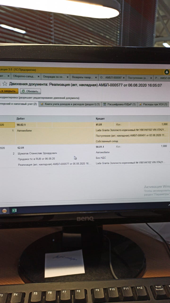

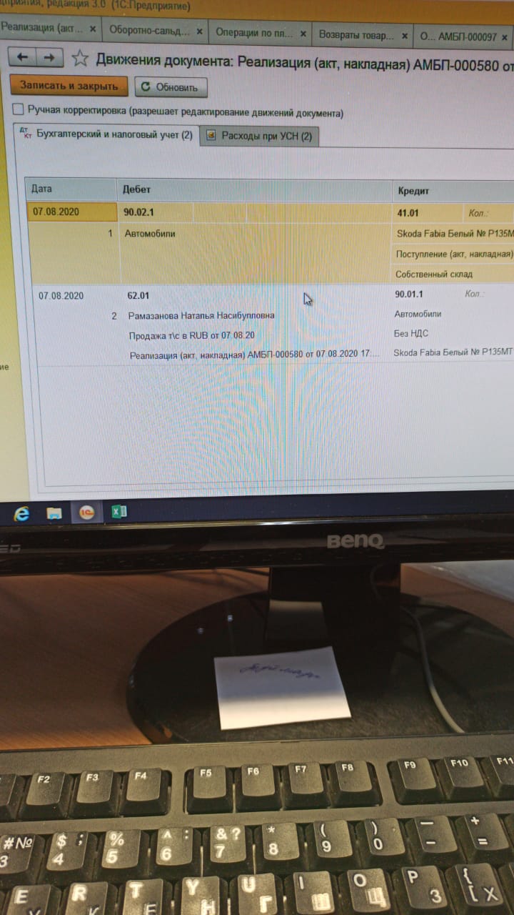

Почему при выгрузке в Бухгалетрию-3, документов Реализация автомобилей по некоторым реализациям нет проводок в Книге доходов и расходов УСН? Документы заполнены все одинаково. Фото с апрвильной и неправильной загрузкой в Бухгалтерию прилагаю.
Альфа-Авто: Автосалон+Автосервис+Автозапчасти ПРОФ, редакция 5.1 (5.1.19.04)
Сергей Антонов, уточните, пожалуйста, какой обработкой загрузки данных в БП3,0 Вы пользуетесь?
Загрузка_в_БП_3.0(8.3).epf от 09/01/2020
Сергей Антонов, воспользуйтесь актуальной обработкой загрузки данных Загрузка_в_БП_3.0(8.3)_2020.08.18
Надо обновлять конфигурацию Альфа до 5.1.20.05 ?
Вышлите пожалуйста обработку на mailto:megakom.it@gmail.com megakom.it@gmail.com
Сергей Антонов, по Вашему регистрационному номеру нет информации о технической поддержке, запросите обработку на alfa@rarus.ru

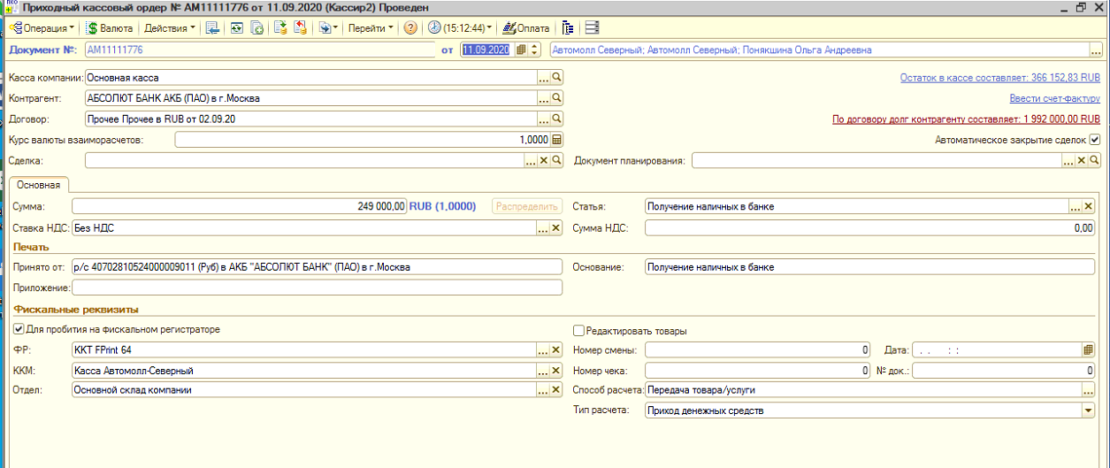

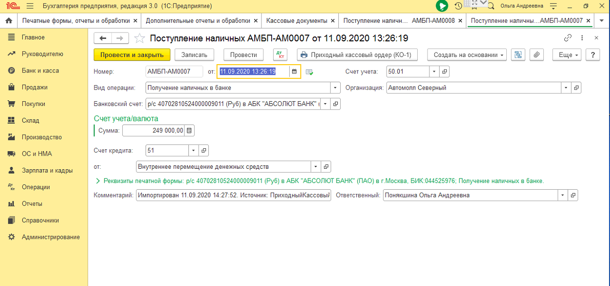

При выгрузке из Альфа-Авто документа Приходный кассовый ордер неверно пернеосится вид операции, вместо Получение наличных в банке - Оплата покупателя, может проблема в настройках обмена?
Сергей Антонов, уточните, пожалуйста, обработкой от которого числа Вы загружаете данные в БП3,0?
Загрузка_в_БП_3.0(8.3).epf от 07/07/2020
Сергей Антонов, воспользуйтесь актуальной обработкой загрузки данных в БП3,0.

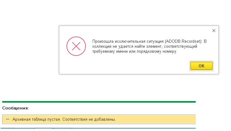

Опишу суть проблемы.
На клиентском компьютере Windows 7, когда настраиваю загрузку в БП 3.0.80 (платформа 8.3.16.1659), при начале выбора таблицы соответствия выдается сообщение о необходимости установки драйвера ADO. Сохраняю драйвер из самой обработки и устанавливаю на Server 2019.
Далее на этом компьютере пытаюсь выбрать таблицу соответствия, БП виснет, потом ни на одном компьютере в нее нельзя зайти виснет в окне запуска, помогает только перезапуск агента сервера 1с.
При удалении драйвера ADO с сервера, дает выбрать таблицу соответствия, но ругается на отсутствие драйвера.
Зависание на любой клиентской машине с Windows 7.
На Windows 10 зависает в процессе загрузки.
Может у кого было такое или известна сама проблема?

С разрядностью драйверов ADO 32/64 и разрядностью сервера 1с все нормально? Может пробовать ставить драйвера не на сервер... Я то перед выгрузкой выгружаю в файловый вариант и всю процедуру проделываю на локальном компе. Но если у вас это часто, то не вариант.
/forum/user/4264/ Влад Курьер написал:
Да драйвер 64 бита в соответствии с разрядностью сервера. Сам сервер виртуальный, может нужен какой проброс через гипервизор, из-за этого наверное не работает ADO?
Попробовал загрузку на самом сервере, дает выбрать таблицу соответствия, но виснет в момент загрузки.
Выгрузка каждый вечер поэтому файловыйне вариант.
