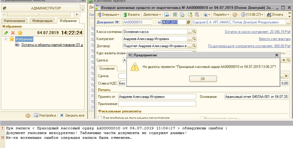

Извините, если не в ту тему. Вчера обновились на 5.1.16.08. Сегодня главбух не может провести ПКО и РКО. Выдается такая ошибка. Насколько я понимаю, там ТЧ "Товары" не заполнена. Но эту ТЧ и не видно. ПКО создан на основании РКО.
Светлана, добрый день, данная ошибка зафиксирована, исправим в будущем релизе, пока решается включением права №41317 (Проведение незаполненных документов)
