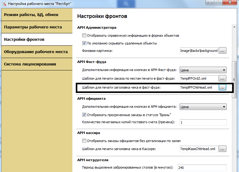

Кассир в чеке будет выводиться при выполнении следующих условий:
1. Используется актуальный драйвер.
2. В настроенном экземпляре оборудования (РестАрт Настрока Рабочего места/Оборудование рабочего места) в Форма настройки/Вид чека установить галку "Печатать имя кассира".

Единственное, что мы можем предложить - использовать программный заголовок чека, который мы формируем своими средствами с возможностью вывода на печать самых разных параметров. В том числе и ФИО Кассира. Но нужно понимать, что это часть нефискальная (хотя визуально чек выглядит единым целым) и в ОФД не уходит.
