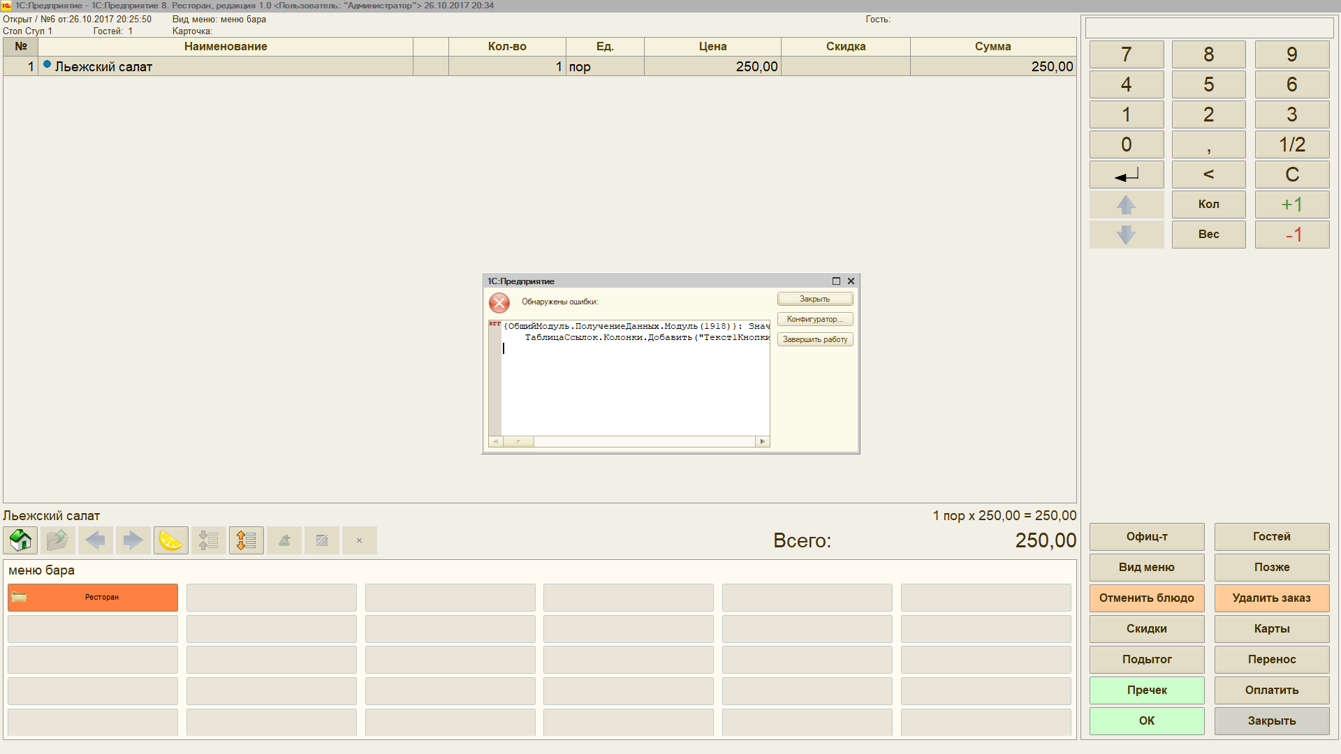

Здравствуйте,
при попытке применить скидку на фронте получаем ошибку (см. вложение)

Здравствуйте,
1С-Ресторан 1.0.17.7, параметры назначения скидки (ручная/на документ), при нажатии на кнопку "Скидки" получаем ошибку.

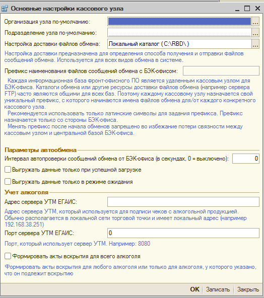

Роман, релиз Вашего 1С-Ресторана 1.0.17.6, но ошибка возникала не из-за этого.
Ошибка возникала из-за того, что в Основных настройках кассового узла не была указана Организация и подразделение.
