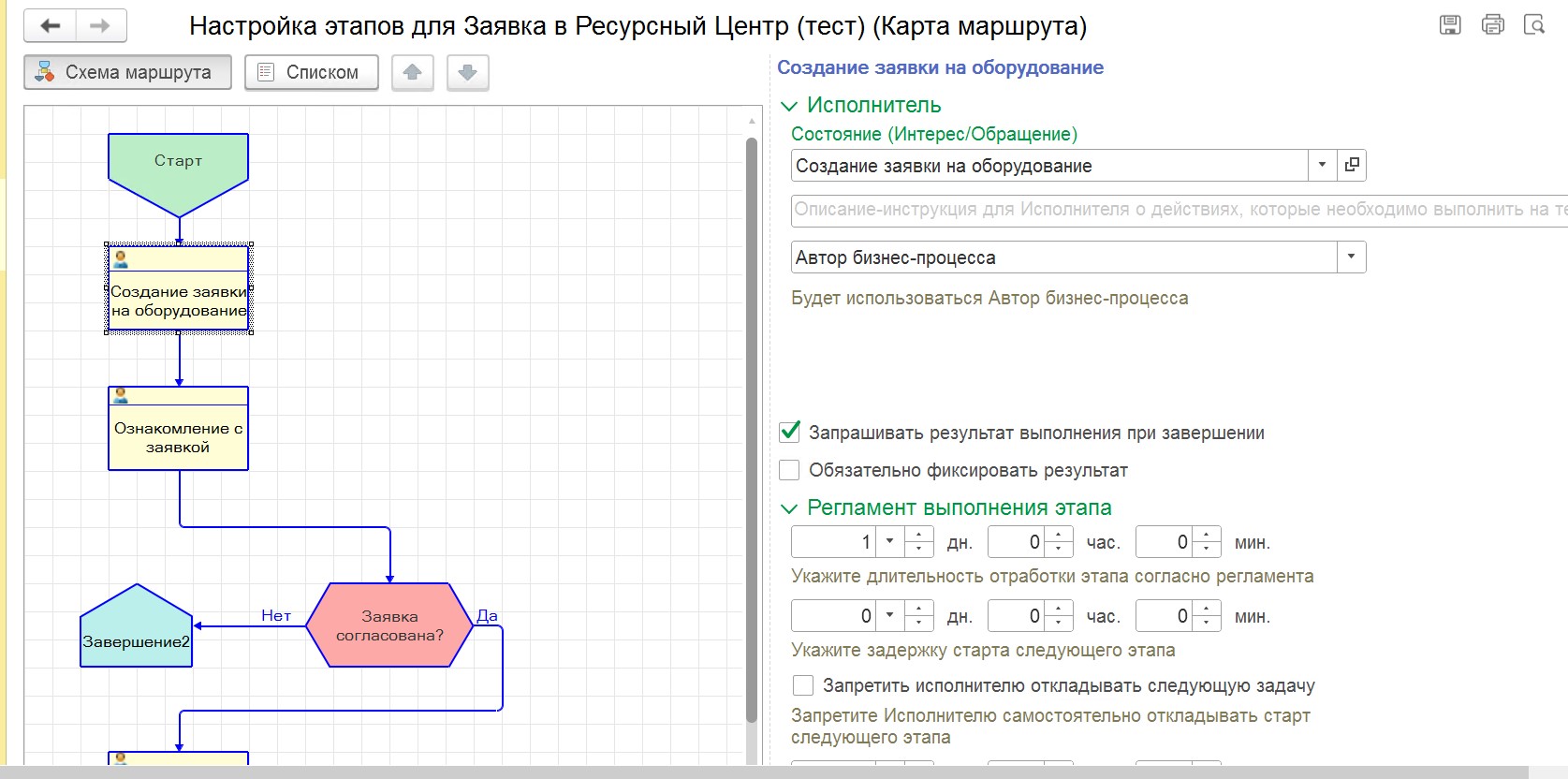

Просьба прислать скриншот параметров карты маршрута и настройки этапов для этого этапа БП, на котором неактивна кнопка "Сменить текущий этап".

Во вложении.
Контроль выполнения условий на этапе и Триггеры не заданы

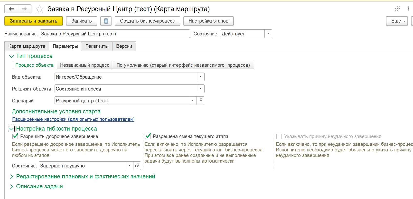

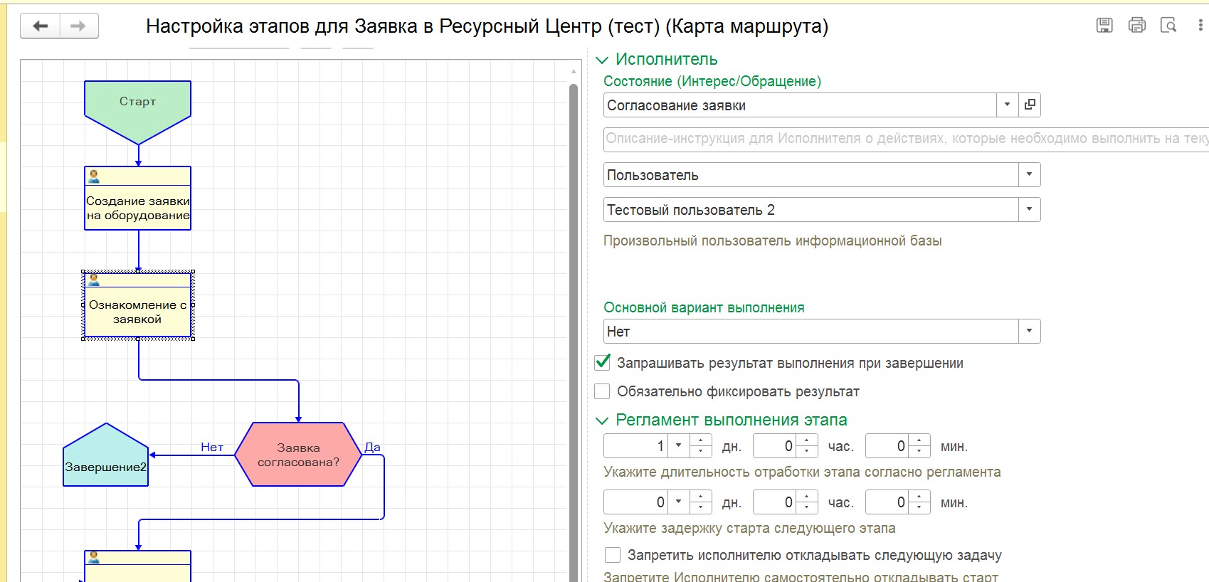

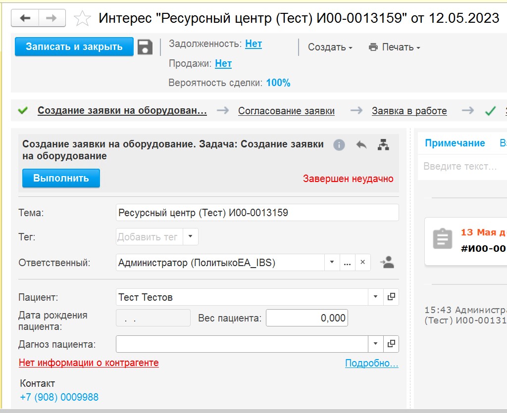

Просьба прислать подтверждающие скриншоты, что в Интересе отсутствует кнопка Сменить текущий этап.
Ранее вы присылали другой скриншот. Данная карта маршрута не соответствует тому скриншоту.
Попробовала воспроизвести ситуацию на демобазе 1C:CRM 3.0.22.6.
Бизнес-процесс привязала к сценарию (как на вашем скриншоте), установила флаг Разрешена смена текущего этапа.
Создала Интерес по данному сценарию, кнопка "Смена текущего этапа" активна

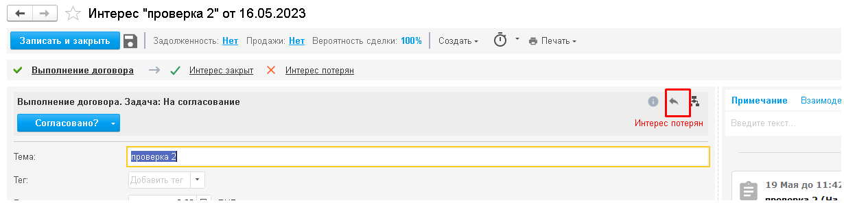

Есть кнопка! спасибо! Функционал работает!
Пожалуйста!
