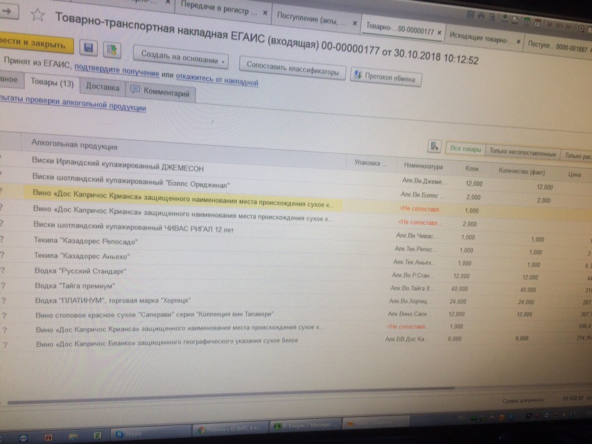

Добрый день. Пришла ТТН от поставщика с 13 позициями. 3х из этих позиций по факту нет. Как правильно сделать акт расхождений?
Открыли проверку лишнии позиции удалили клавшей delete - 0 проставить не давал.
Кнопки принять с расхождениями нет, есть только подтвердить или отказаться.

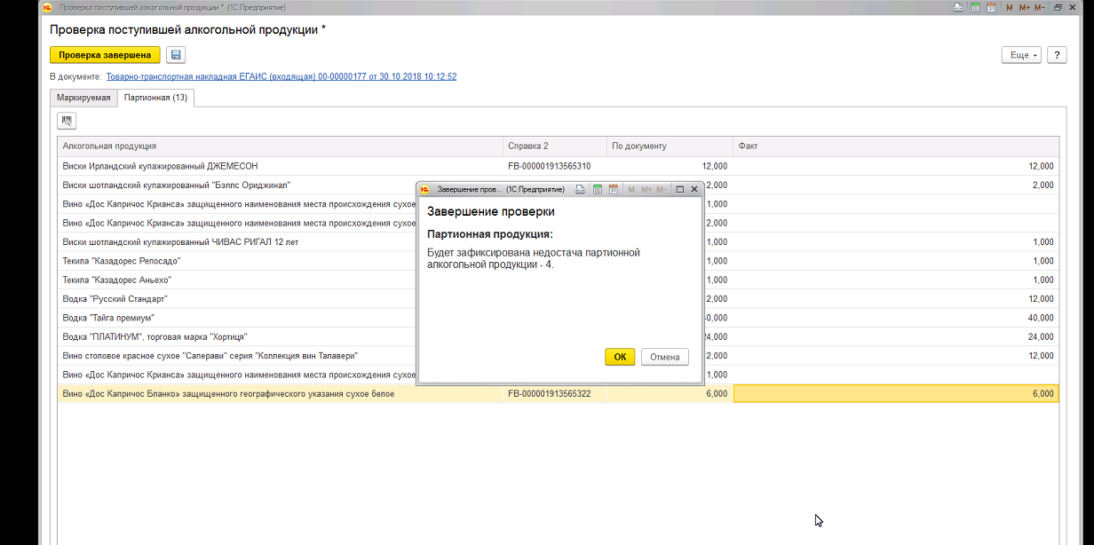

Вам необходимо нажать по ссылке Проверить поступившую алкогольную продукцию (в Вашем случае- Еще Возобновить проверку) и в появившемся окошке в закладке Партионная в колонке Факт указать фактическое количество- 0.  При этом сформируется акт разногласий, о чем при попытке отправить подтверждение программа выдаст предупреждение.

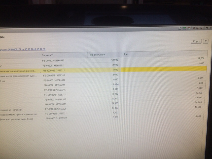

Проставить "0" не дает - остается пустое поле. Кнопку подвердить не нажимали - если нажмем уйдет с расхождением?
Если у Вас актуальный релиз Общепит, то выйдет предупреждение о том, что будет сформирован акт разногласий и если Вы с ним согласитесь, то он уйдет в ЕГАИС.

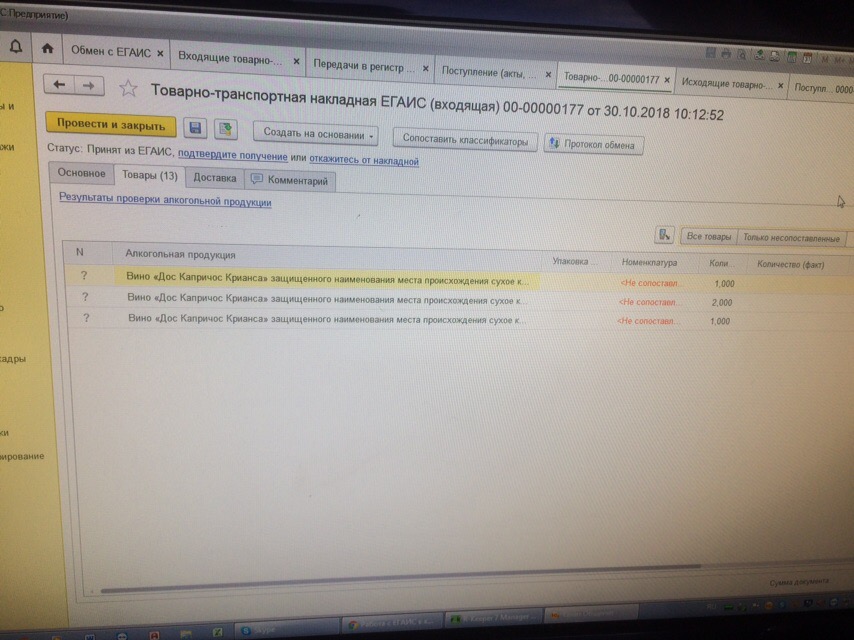

На данный момент релиз актуальный. Прошли проверку по новой, "0" проставить так же не дает. Кнопка имеется только "подтвердить получение" - на нее пока не нажимали. Должен уйти с расхождением? Или кнопка должна быть "принять с расхождением" ?

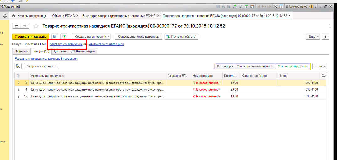

Вы оставляете поле пустым - ноль ставить не надо. При вопросе о "зафиксирована недостача" соглашаетесь и у Вас формируется Акт как показано у Вас на скрин-шоте. Как видите у Вас добавляется колонка Количество (факт) - это и обуславливает составление Акта с расхождением. Далее нажимаем подтвердить.
