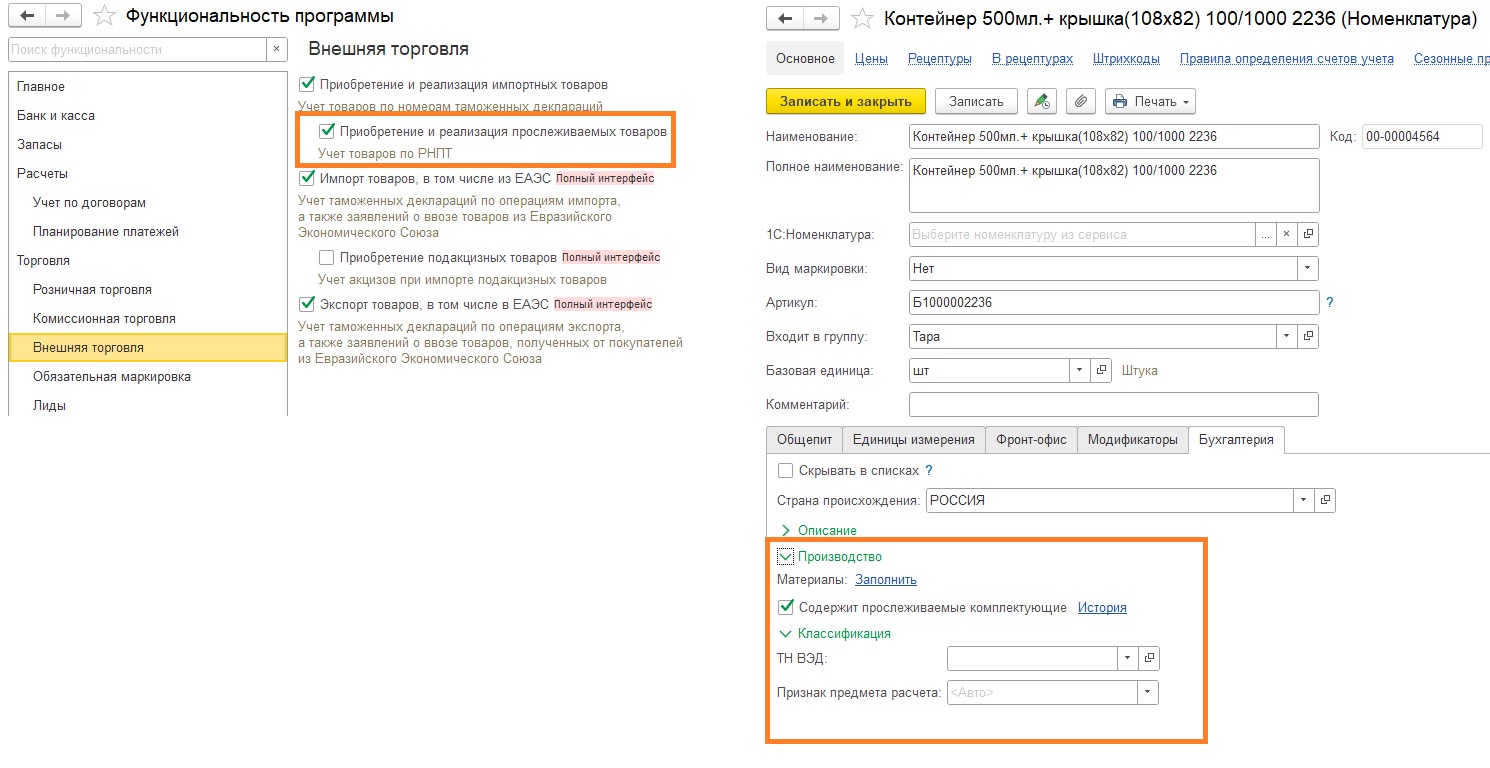

Окно может появиться при указании что вы работаете с прослеживаемыми товарами (именно для них необходим ОКПД2). Проверьте настройки функциональности.
Ирина Воробьева, добрый день.
В настройках функциональности признак работы с прослеживаемыми товарами установил, но в карточке товара в разделе Бухгалтерия --> Классификация реквизит ОКПД2 не появился (скрин прилагаю).

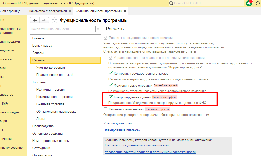

ОКПД2 на данный момент необходим только для контролируемых сделок (реализовано только в Общепите КОРП). Установка настройки на картинке во вложении.
Но так как фирма 1С анонсирует заполнение и для БП 3.0, то в дальнейшем заполнение поля должно появиться и в БП 3.0 (соответственно и в Общепите). Сейчас есть только вот такая информация: ссылка
