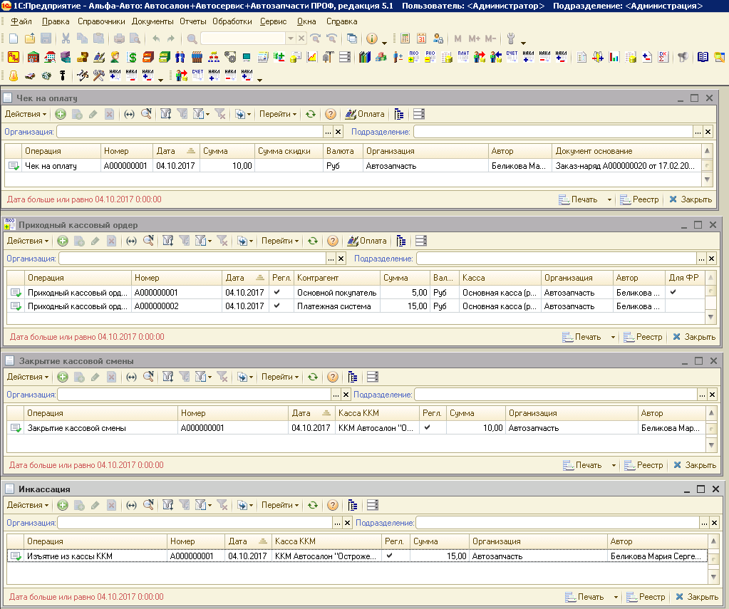

такая ситуация что на ФР ШТРИХ, что на тестовом Учебном/ЕНВД..
провел тест на Демо базе на последнем релизе.
картинку приложу чуть позже.
чек на оплату - 10 р.
ПКО на ФР - 5р.
документ Закрытие смены - 10р.
документ Инкассация - 15р.
документ ПКО - 15р.
Изменено: Александр Мещеряков - 04.10.2017 12:04:03
Александр, зафиксировали ошибку на 5,1,12,03, будем исправлять.
