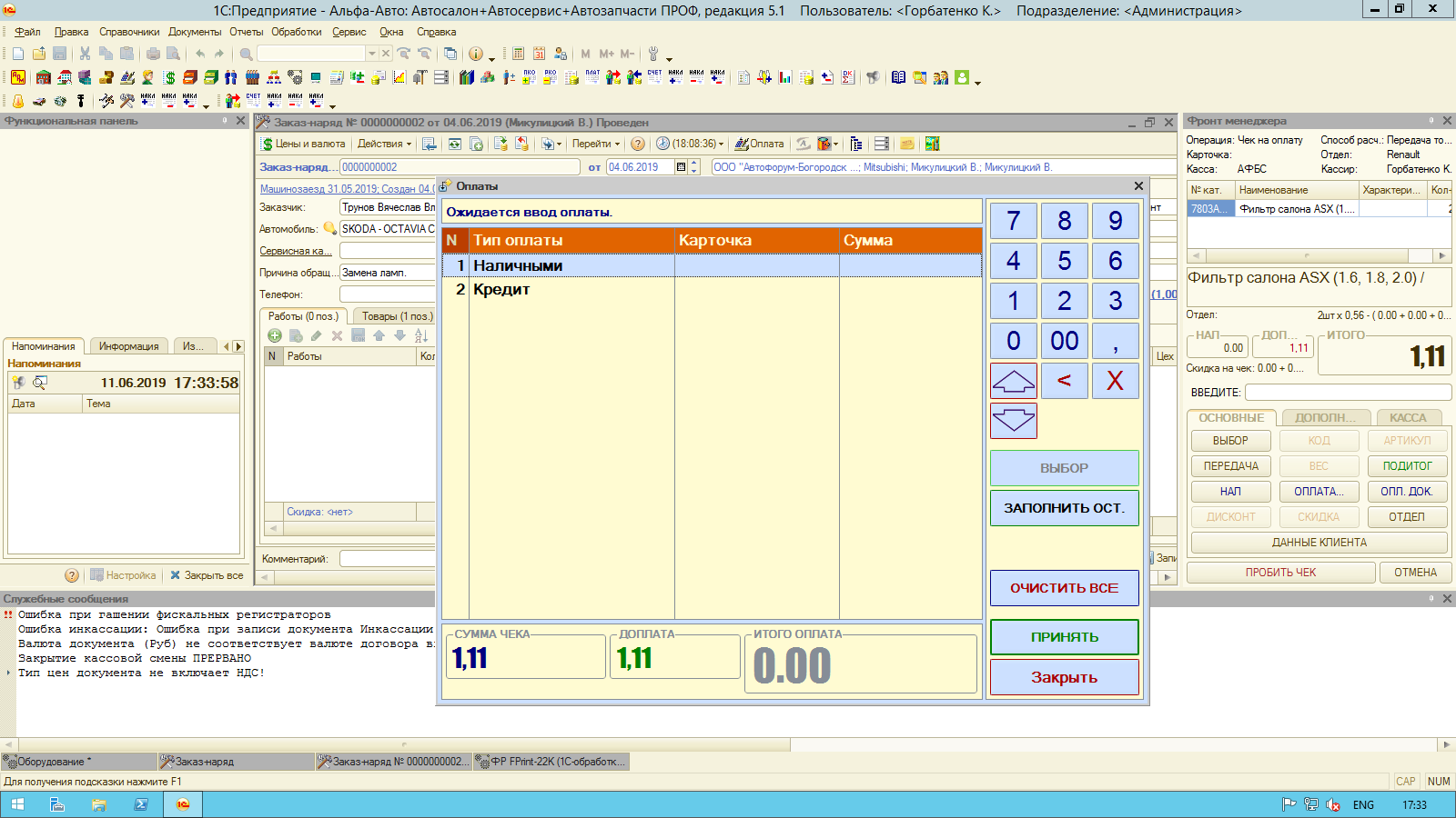

Добрый день! У нас проблем с оплатой по карте. Приобрели кассы Атол 20Ф, настроили их, при оплате наличными все работает. Когда настраивали кассы в фронте кассира был пункт "оплата картой". Приехали сотрудники сбербанка подключили нам эквайринг, и пункт "оплата картой" пропал. Теперь у нас всего два пункта "Наличными" и "Кредит". Подскажите куда копать. В настройках ФР указан пункт ПЛАТ.КАРТА, в настройках самой 1С так же есть пункт ПЛАТ.КАРТА. По инструкции, которую я нашел на форумах, все сделали.
У Вас пробел отсутствует "ПЛАТ. КАРТА". Эта ошибка тянется https://rarus.ru/forum/forum7/topic4554/?PAGEN_1=10#message72572 с времен Альфа-Альфа 4.1.
Пробел должен быть после точки?
Всем большое спасибо! Оказывается в Типах оплат стояла "Оплата картой" а не "ПЛАТ. КАРТА" Все заработало. Еще есть один вопрос нам поставили два эквайринга, один работает а другой нет, получается один эквайринг забирает оба COM порта под себя, хотя через драйвер сбера я захожу и отчет с эквайринга снять могу. Не подскажете в чем может быть проблема? Или это к сотрудникам сбербанка обращаться ?
