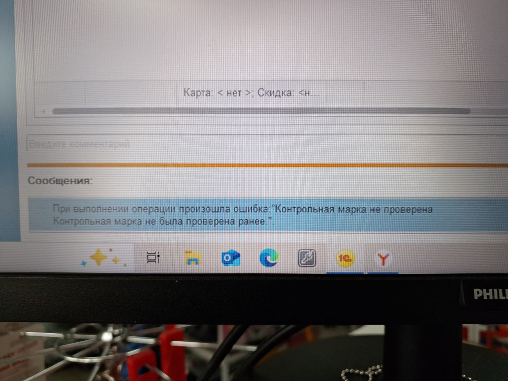

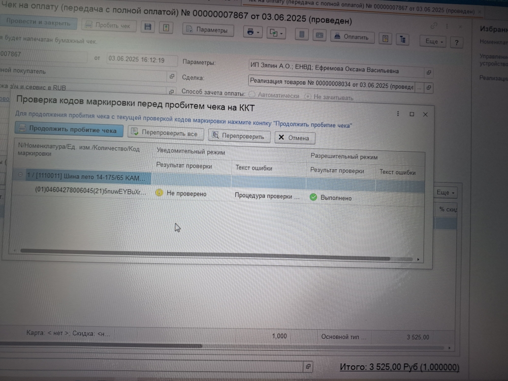

При печати чека из чека на оплату выдает сообщение.
Разрешительный режим настроен, в том числе оффлайн модуль.
Появилось когда кассир вместо печати чека, сначала провела чек.
Распроведение чека на оплату и создание нового не помогает.

Скорее всего не сканировали КМ сканером(вставляли вручную) или сканером в режиме Клавиатурный(отображает в Блокноте/Ворде)
Сканер в режиме COM
Изменился лишь порядок пробития чека.
Обычно было: реализация>оплата>печать чека(идет проверка, формируется чек на оплату)
В этой реализации ошиблись при оплате сначала нажали провести чек на оплату, теперь не печатает чек.
Попробуйте распровести Чек, а потом сделать как обычно
Зяпина Марина написал:
Пробовали.
Тогда пишите нам на почту номер ЭниДеска или звоните, подключимся удаленно при активной ТП вида Проф/Корп.
Проверим ТП по рег. номеру.
